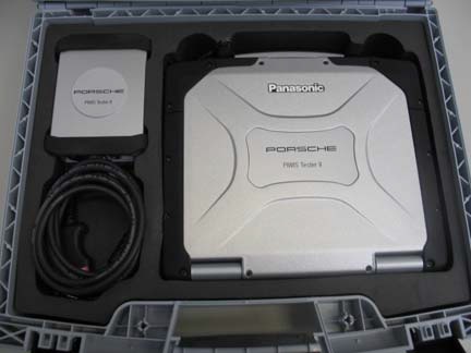

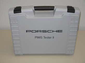

Название: Тестер PIWIS II поколения чемодан.jpg
ID:	16308   Нажмите на изображение для увеличения

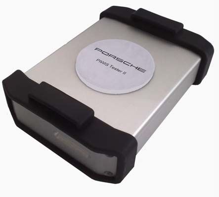

ID:	16309   Нажмите на изображение для увеличения
Название: Vehicle Communication Interface.jpg
ID:	16310   Нажмите на изображение для увеличения

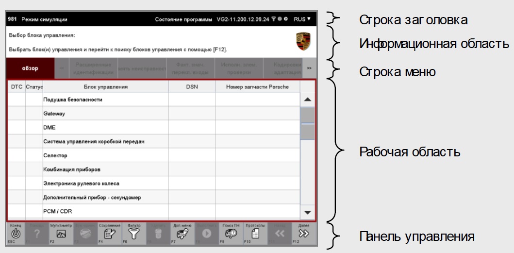

Тестер PIWIS II включает собственную справку и инструкции по использованию, в том числе схемы электрических соединений, рекомендации по поиску неисправностей и примеры диагностики. Доступ к ним можно получить с главной страницы, выбрав Information (информация), а затем Help (справка).
Выбор и просмотр автомобилей в имитационном режиме тестера PIWIS позволит познакомиться как с работой тестера PIWIS, так и с комплек-тующими деталями, которыми оборудованы автомобили.
Инструкции по работе со схемами электрических соединений можно найти в справке PIWIS или открыть их через меню схем электрических соединений.
Все схемы электрических соединений разрабатываются для отключенного состояния (контакты разомкнуты).
Тестер PIWIS II оборудован программой поддержки для поиска неисправностей (ведомые функции), которая систематически проведет технического специалиста через ряд шагов до обнаружения причины неисправности. Ее можно использовать вместе или без записи неисправности на тестере PIWIS II.
Знание о том, как пользоваться кнопками, меню и навигацией, имеет большое значение для программы поддержки при поиске неисправностей, поскольку неверно введенные пользователем данные могут увеличить количество затрачиваемого времени и могут привести к некорректной диагностике неисправностей.
Для программы поддержки при поиске неисправностей нередко требуется применение мультиметра (тестер PIWIS II), осциллографа и схем электрических соединений, поэтому важно с ними ознакомиться.
Стандартная электрическая цепь состоит из электрического устройства, разного рода переключателей, реле, двигателей, предохранителей, плавких соединений и разъединителей, связанных с этим электрическим устройством, а также проводов и разъемов, которые соединяют электрическое устройство с аккумулятором и шасси. Чтобы найти нарушение в электрической цепи, в тестере PIWIS II доступны схемы электрических соединений.
Перед устранением неисправностей в электрической цепи сначала необходимо изучить соответствующую схему электрических соединений, чтобы понять, какие устройства входят в данную цепь. Места нарушения можно найти путем наблюдения за тем, исправно ли работают другие устройства, связанные с цепью. Если одновременно выходят из строя несколько устройств или цепей, причиной может быть общий предохранитель или соединение с заземлением, поскольку через одни и те же соединения можно провести несколько цепей.
Неисправности можно, как правило, разбить на разомкнутые цепи или цепи с коротким замыканием или короткие замыкания на землю.
Название: PIWIS II в демонстрационном режиме.jpg
