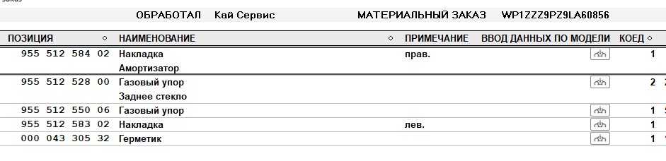

Подскажите код амортизаторов стекла? И как они меняются?
Какой VIN?
20.11.2020, 15:11   #34
Lexa
Какой VIN?
WP1ZZZ9PZ9LA60856
21.11.2020, 14:26   #35
Сообщение от Lexa Посмотреть сообщение
WP1ZZZ9PZ9LA60856
Во вложении
21.11.2020, 15:33   #36
Lexa
Во вложении
Спасибо!
