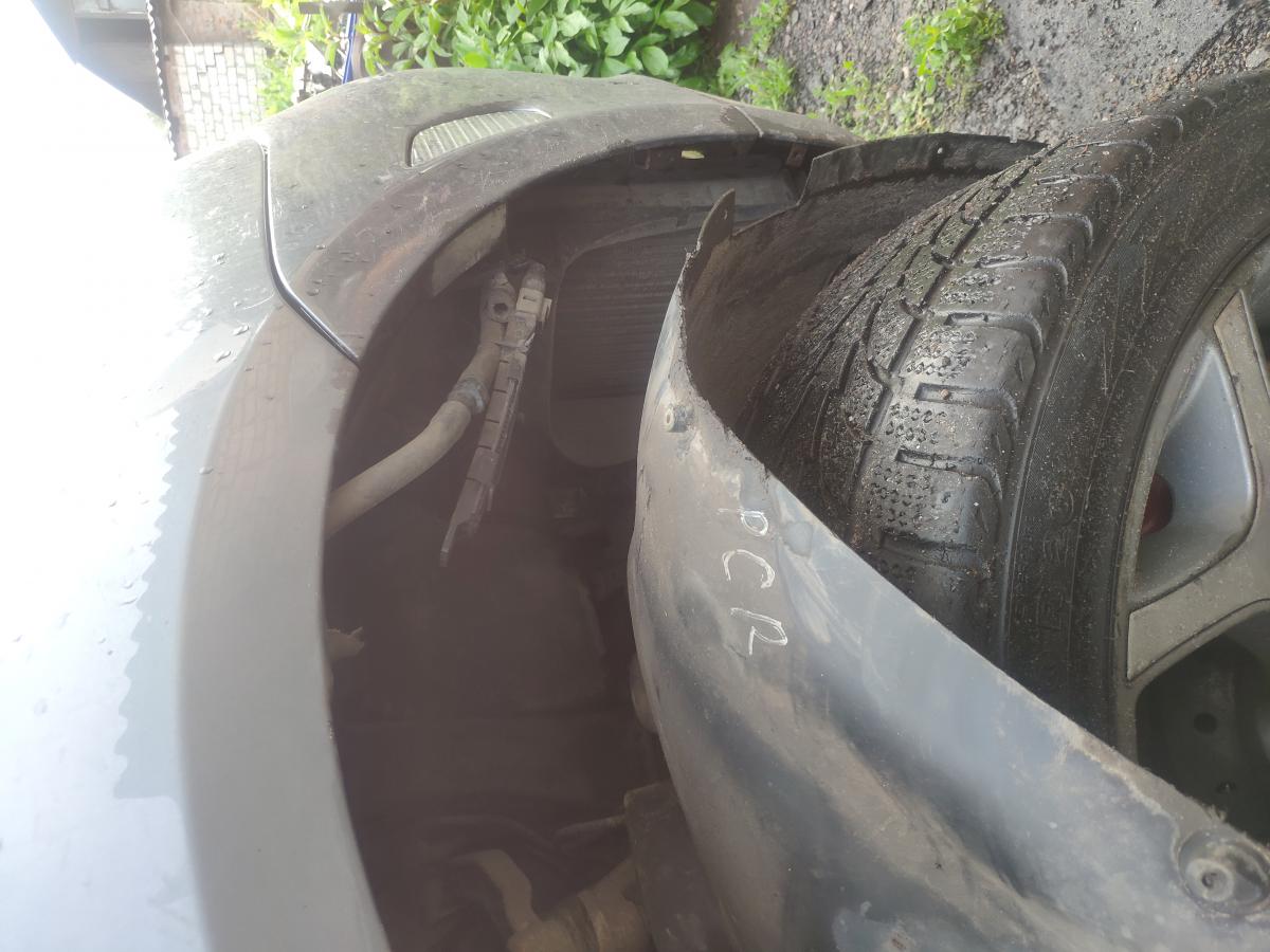

во время снятия переднего правого подкрыльника увидел пережатый не подключенный шланг, внутри седы(капли) свежего антифриза. Не подскажите что это может быть
То что вижу на фото, это шланг на омыватель фар. И там не следы антифриза, а следы жидкости омывателя
