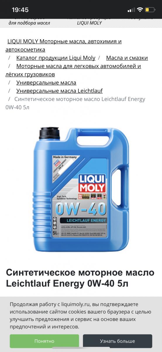

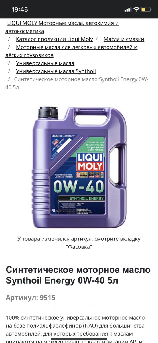

Денис032
Владимир,а какое именно рекомендуете?В синей канистре или сиреневой?

20.12.2023, 10:54   #553
Сообщение от Денис032 Посмотреть сообщение
Конечно в сиреневой
20.12.2023, 17:49   #554
Денис032
Конечно в сиреневой
Владимир,в очередной раз Вам огромное спасибо
