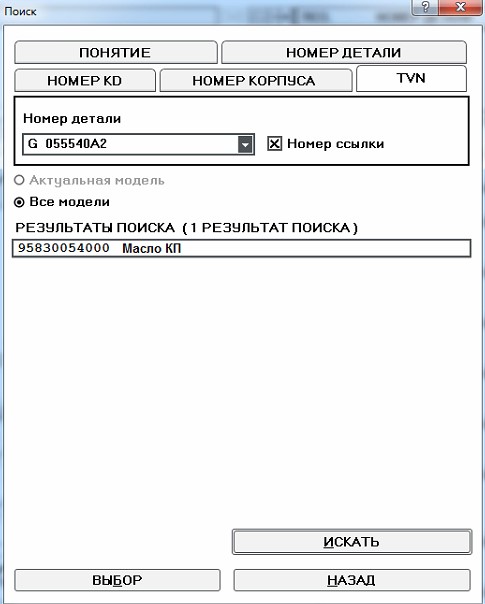

15.11.2021, 22:06   #565
Khaz
Добрый вечер!
Владимир, при покупке столкнулся с проблемой:
Бьется масло акпп 00004330624, но я хотел купить G055540A2.
Но они не бьется как аналог к друг другу.
И нигде нет информации, кроме Ваших сообщений.
Помогите разобраться пожалуйста.

16.11.2021, 12:56   #567
Сообщение от Khaz Посмотреть сообщение
Добрый вечер!
Это не проблема, а отсутствие достоверной информации
100% заменяемое. Во вложении прямая и официальная замена номера
Просто не нужно пользоваться теми программами в которых это проверяете
Только тут на этом форуме достоверная информация
