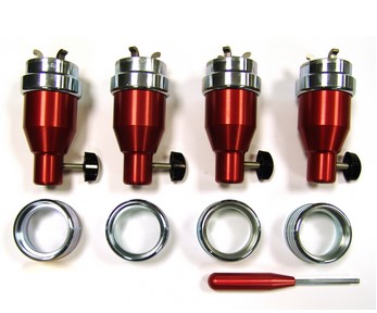

24.11.2024, 19:17   #27
Точки измерения дорожного просвета для этих автомобилей аналогичные, от центра колеса снаружи до нижней кромки крыла
Быстрозажимное приспособление аналогичное.
VAS 6918 - Быстрозажимное приспособление
4 зажимных элемента VAS 6918/1
4 кольца, ø 70,5 мм VAS 6918/2
4 кольца, ø 64,5 мм VAS 6918/3
1 гнездо VAS 6918/4
4 сменных уплотнительных кольца
