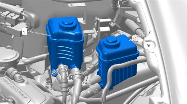

для PDCC жидкость отдельно заливается?
Да
Сообщение от arle808 Посмотреть сообщение
если да то сколько литров?
Принцип аналогичный как и у бачка для ГУР, по max. отметки щупа крышки бачка.
1 Расширительный бачок для PDCC
2 Расширительный бачок для гидроусилителя рулевого управления

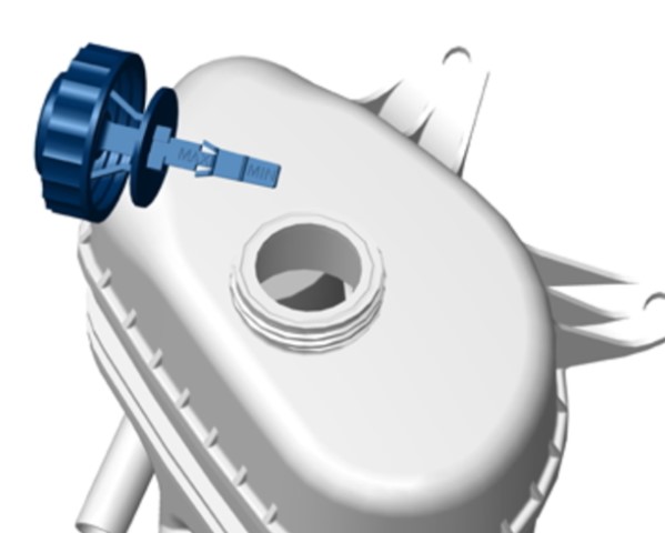

На крышке имеется измерительный стержень с -отметка MIN-MAX-. При выключенном и холодном двигателе (прим. 20°C) уровень жидкости должен находиться между двумя отметками.
Название: Место установки расширительного бачка PDCC.jpg
ID:	19207   Нажмите на изображение для увеличения
Название: Отметки на измерительном стержне.jpg

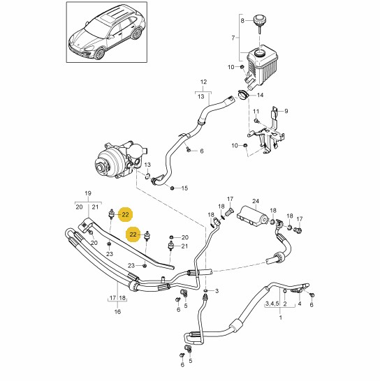

И еще одна просьба, Владимир: Вы не могли бы визуально показать где находятся демпферы трубки PDCC?
Буферы?
На картинке под цифрой 22 и 21

В диагностической карте ОД написано: "Заменить демпферы трубки PDCC (износ)".
95534363810 - это они? Их три штуки как я понимаю?
17.12.2018, 12:57   #8
Да
Да
