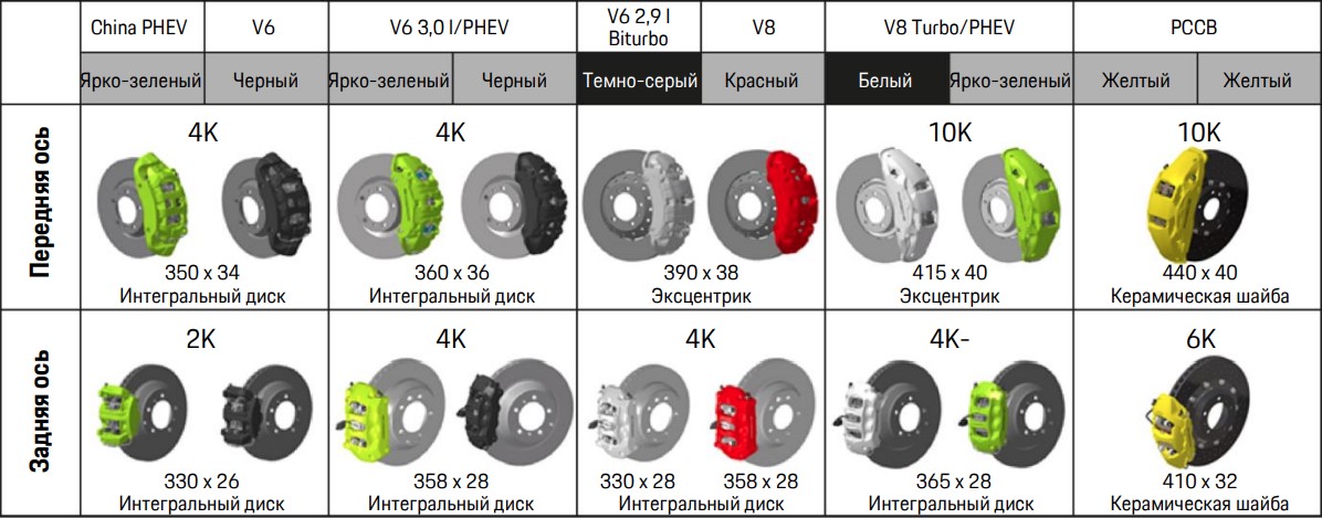

11.08.2023, 21:46   #230

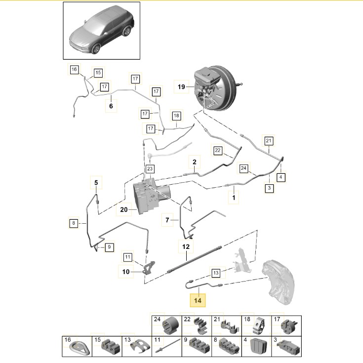

Сообщение от stelfedor Посмотреть сообщение
номера тормозных трубок, идущих от тормозного суппорта для тормозной системы на Porsche Cayenne GTS Coupé.
PAB61416110 Трубопровод тормозной системы слева спереди
PAB61416210 Трубопровод тормозной системы справа спереди

И какой диаметр у задних тормозных дисков?
В данном обзоре указаны размеры отдельных тормозных суппортов и дисков различных колесных тормозов Porsche Cayenne модельного года 2018.
