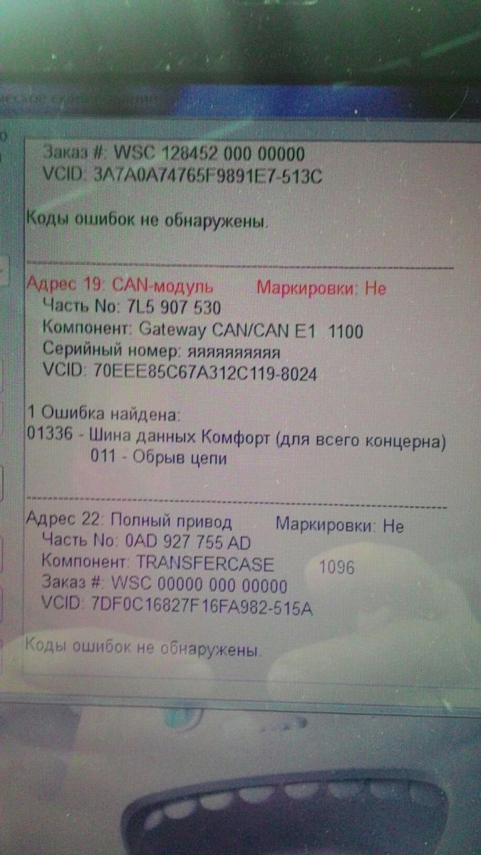

Владимир, добрый вечер. Мучает такая ошибка 01336. Провел такую же процедуру по ревизии скруток. Все скрутки у средних стоек и у ног водителя в идеале. Проверил разъемы на двери в стойках, все отлично. Посоветуйте где еще смотреть?

05.11.2018, 16:48   #19
Сообщение от Ananas Посмотреть сообщение
https://forum.cayservice.ru/showthre...735#post121735
Это не обязательно проблема в проводке. Нужно диагностическим оборудованием проверить номинальную и фактическую конфигурацию в блоке измеряемых величин.

Подучается ошибку 01336 нужно смотреть в фишке панели приборов?
