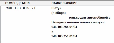

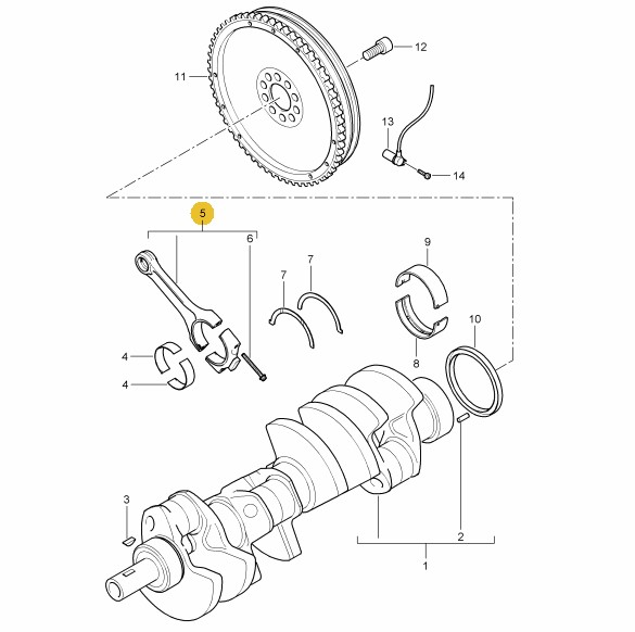

Подскажите номер шатуна)))для М48.51
WP1ZZZ9PZ8LA82114
Заранее спасибо!
11.08.2018, 10:54   #22
Сообщение от odessa Посмотреть сообщение
WP1ZZZ9PZ8LA82114

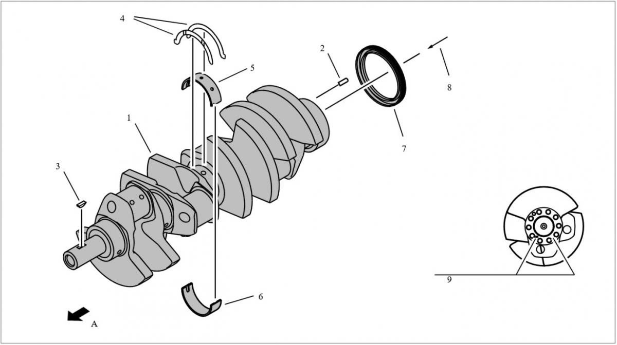

Добрый вечер.
Прошу помочь подобрать вкладыши коренные и шатунные.
На коленвале 948 011 11 GGGGG GGGG - желтые.
941 101 2R - что за номер?
Vin WP1ZZZ9PZ8LA43498

Сообщение от vach Посмотреть сообщение
https://forum.cayservice.ru/showthre...154#post108154
Классификация подшипников коленчатого вала (тройственная) G желтый; B синий, R красный; (пример: GGGGG-BBBB; 5 коренных подшипников с желтой маркировкой, 4 двойных (8) шатунных подшипника с синей маркировкой) => отсчет см. A
94810124213 Вкладыш коренного подшипника верхн. желт.
94810124113 Вкладыш коренного подшипника нижн. желт.
94610335404 Шатунный вкладыш верх/низ желт.
