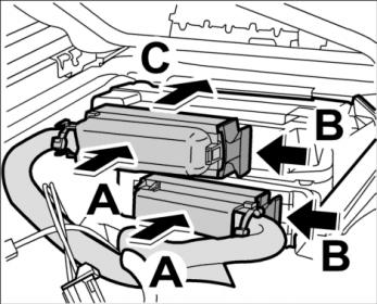

23.09.2014, 18:37   #12
gyginot271
доброго вечера, подскажи пожалуйста, а лучше скинь фото штекера который раздатку отключает, я так и не понял какой
23.09.2014, 20:05   #13
верхний разъем...

Доброго времени суток.Тоже отключил блок раздатки,давление в колесах сделал по 2.8,сегодня стука небыло.
Вчера до отключения блока долбило на стартах и иногда при остановке.Вопрос:1.Полный привод после отключения блока раздатки по прежнему работает??? 2.Какие функции сейчас отсутствуют??? 3.Куда копать дальше если после установки блока раздатки задолбит снова???
24.06.2020, 18:51   #15
Сообщение от Bondmusic Посмотреть сообщение
А это зачем?
Нет
Полный привод
Заменить раздаточную коробку
