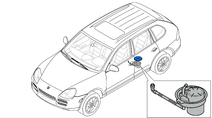

Владимир подскажите 2004 год 3.2
в декабре вроде была акция по замене на бензонасосе там крепежи флянцы какие то точно не знаю как дилер сказал, пригласили на замену, стоит ли туда лезть если всё работает исправно ? просто бывает залезешь туда куда не надо и начнётся.

Верно. Есть такая акция акция отзыва – замена фланца модуля подачи топлива.
На соответствующих автомобилях могут возникнуть микротрещины на фланце модуля подачи топлива.
В результате этого может вытечь топливо, которое затем можно обнаружить по соответствующему запаху.
Меняется фланец модуля подачи топлива оптимизированным компонентом и наклеивается дополнительная защитная пленка на фланец фильтра модуля подачи топлива.
