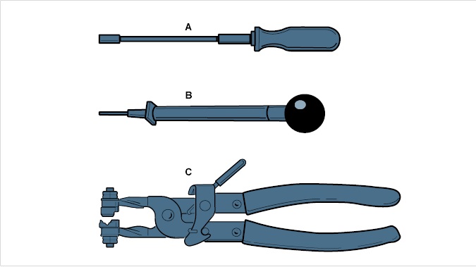

Инструменты и материалы
Инструменты
Специальный инструмент 1
-A- - Гибкая отвертка размером 7 (для ослабления и затяжки винтовых хомутов для шлангов) Гибкая отвертка размером 7 Nr.73-1
-B- - Прибор для проверки антифриза (для проверки содержания антифриза в системе охлаждения. Конструкция может отличаться от представленной на рисунке.)
-C- - Щипцы для пружинных хомутов (для разъединения и соединения пружинных хомутов) Монтажные инструменты для пружинных хомутов Nr.72

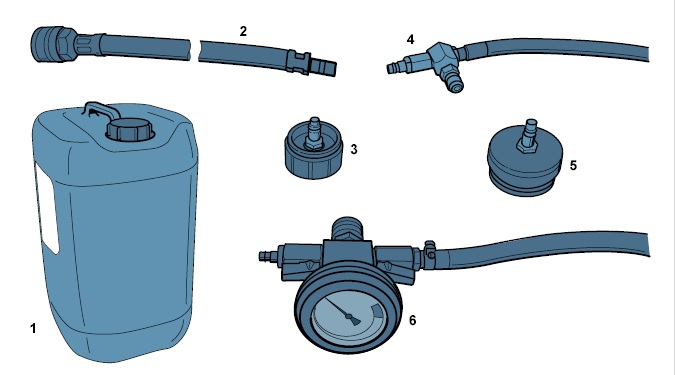

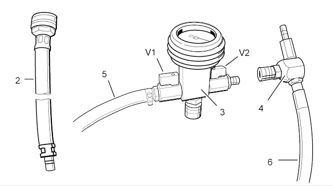

Специальные инструменты 2.2
-1- - Канистра (канистра с нагнетательной трубкой, вместимость ок. 30 л, со шкалой объема)
-2- - Удлинитель шланга
-3- - Переходник K 22 (входит в комплект вакуумного устройства наполнения системы охлаждения) Не используется для Cayenne!
-4- - Сопло Вентури (входит в комплект вакуумного устройства для заправки системы охлаждения)
-5- - Переходник K 65 (входит в комплект вакуумного устройства для наполнения системы охлаждения) Только для Cayenne! => (устанавливается на место резьбовой крышки расширительного бачка ОЖ.)
-6- - Манометр (входит в комплект вакуумного устройства для заправки системы охлаждения)
информация
На автомобилях с автономным отопителем учитывать все особенности
Компоненты устройства для вакуумной заправки
Заправочное устройство 9696 -1- - Адаптер K 65 (Устанавливается на место крышки расширительного бачка ОЖ.) На рисунке не приведен!
2 - Удлинитель шланга FZ 100 (Устанавливается между K65 и KVB 01.)
3 - KVB 01 (Манометр с двумя запорными клапанами.)
V1 - Запорный клапан V1 (Запорный клапан заправочного шланга.)
V2 - Запорный клапан V2 (Запорный клапан заправочного шланга.)
4 - Трубка Вентури (В этом узле с помощью сжатого воздуха создается разрежение. Необходимо наличие сжатого воздуха с давлением от 6 до 10 бар.)
5 - Заправочный шланг (Через этот шланг производится заправка системы охлаждения)
6 - Обратные магистрали (Через этот шланг отводится сжатый воздух и захваченная ОЖ.)

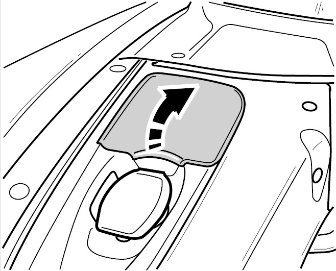

1. Открыть крышку.

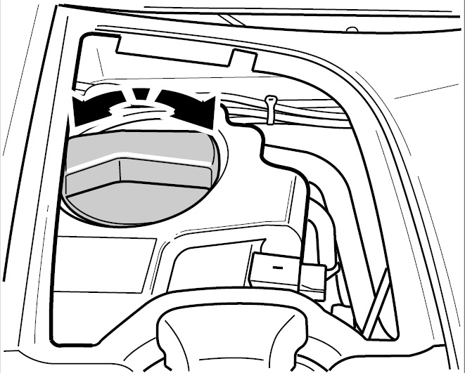

2. Осторожно открыть крышку расширительного бачка ОЖ Крышку открутить против часовой стрелки.

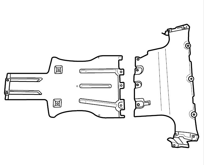

3. Снять защиту двигателя спереди.

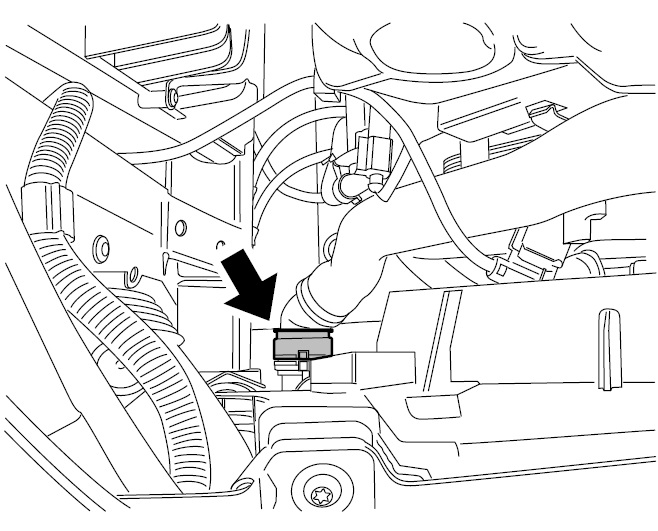

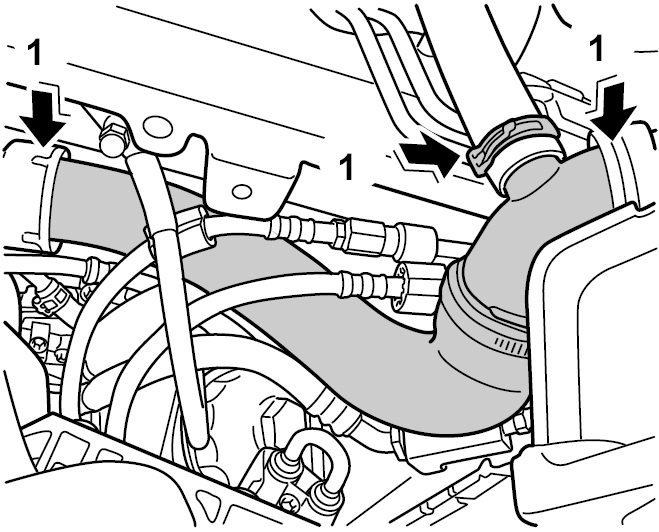

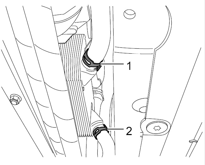

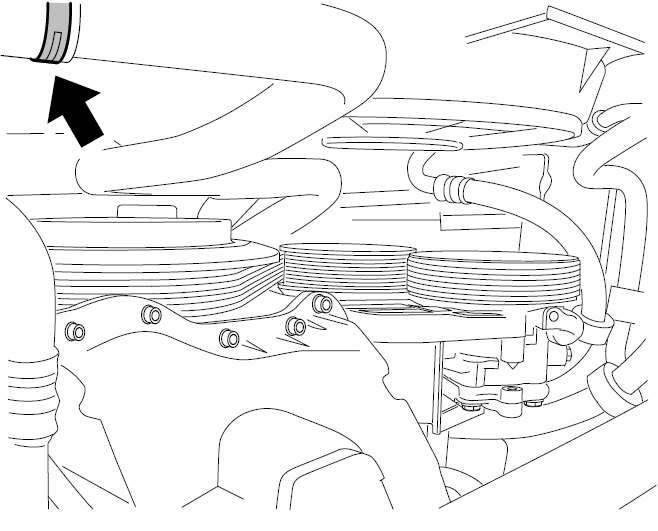

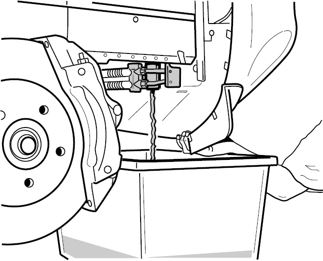

4. Слить жидкость системы охлаждения. Открыть самый нижний шланг ОЖ, слить ОЖ в специальный бачок. Если ОЖ в дальнейшем использоваться не будет, то утилизировать в соответствии с предписаниями отдельных стран. Дать ОЖ вылиться.
4.1. V6 => Нижний шланг системы охлаждения отсоединить от трубки ОЖ.
4.2. V8 => Отсоединить нижний шланг системы охлаждения на радиаторе. Для этого разблокировать скобу муфты и отсоединить муфту -стрелка, шланг системы охлаждения, вид сверху- . Снова установить скобу муфты. При необходимости отсоединить шланги системы охлаждения от теплообменника масло-ОЖ и слить оставшуюся ОЖ -1 и 2- . V8 Turbo => Снять канал наддувочного воздуха на правой стороне. -1-
5. При необходимости слить оставшуюся ОЖ.

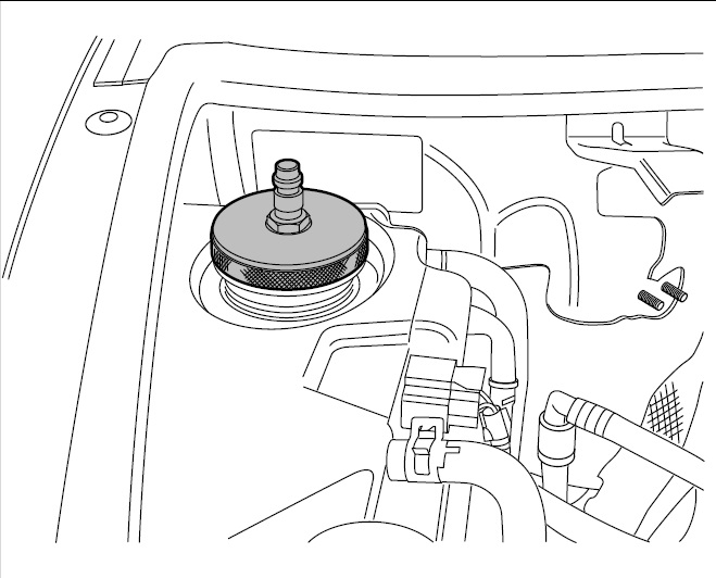

5.1. Прикрутить адаптер K65 к расширительному бачку ОЖ. → Адаптер расширительного бачка ОЖ

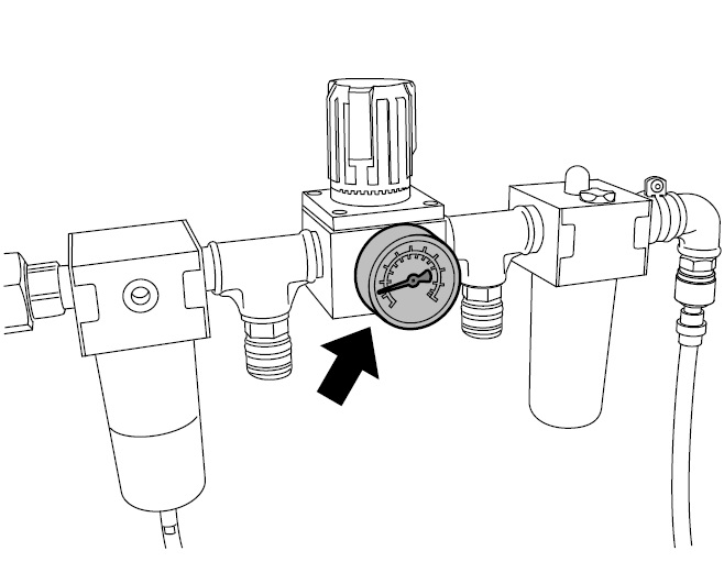

5.2. Отрегулировать вывод сжатого воздуха с помощью редукционного клапана на избыточное давление 0,5 бар → Редукционный клапан . Подсоединить напорный воздушный шланг к выводу сжатого воздуха и сместить вперед, но пока не подсоединять к адаптеру К65!
5.3. Второй механик должен держать отсоединенный шланг ОЖ над специальной емкостью для слива жидкостей
5.4. Вывод сжатого воздуха подсоединить к адаптеру К65 в районе расширительного бачка ОЖ. ОЖ выливается из шланга ОЖ. Продуть систему охлаждения.
5.5. Не отсоединять вывод сжатого воздуха до тех пор, пока еще выступают капли жидкости.

1. Если данная операция еще не выполнена, привинтить адаптер крышки К65 к расширительному бачку охлаждающей жидкости.

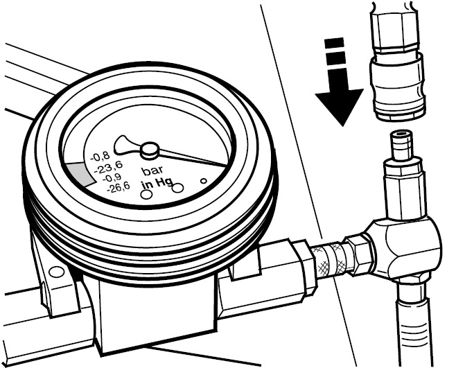

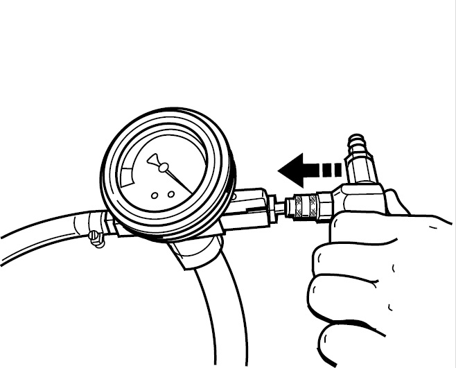

3. Присоединить ваккумметр прибора для удаления воздуха к гибкому удлинителю. При этом следить за тем, чтобы оба запорных вентиля были закрыты (располагались под углом 90° к направлению потока).
4. Присоединить к вакуумметру клапан Вентури.

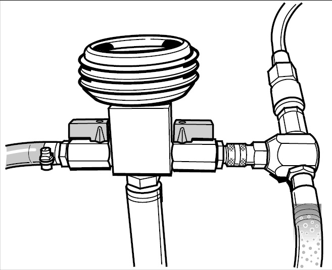

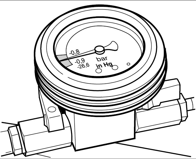

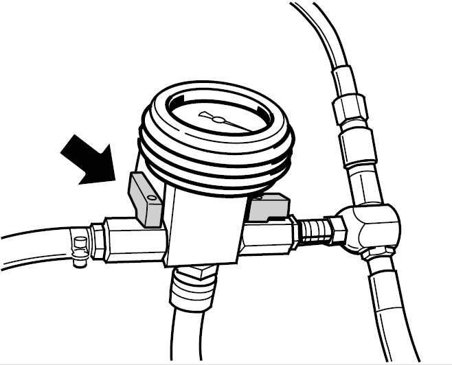

8. Открыть оба запорных вентиля на вакуумметре и дождаться, когда прозрачный заливной шланг заполнится охлаждающей жидкостью.
9. Левый запорный вентиль (V1) -стрелка - на вакуумметре закрыть и создать разрежение в контуре системы охлаждения.
информация
Если вакуум не образуется (стрелка расположена вне зеленой зоны), в системе охлаждения присутствуют негерметичные места.
Отсутствие вакуума также может свидетельствовать о засорении инструмента. Прочистить устройство, использовать чистый сжатый воздух.
Допускается деформирование резиновых шлангов системы охлаждения.
Должно быть доступно давление между 6 и 10 бар. Чем выше давление, тем лучше создается разрежение в системе охлаждения автомобиля.
Вакуум является достаточным, когда стрелка манометра находится в зеленом диапазоне шкалы.
Значение вакуума не должно падать после закрытия обоих запорных клапанов вакуумного манометра и прекращения подачи сжатого воздуха. Падение вакуума в течение прим. 30 секунд свидетельствует о негерметичности в системе охлаждения.
10. Когда в системе охлаждения будет создано достаточное разрежение (стрелка индикатора в зеленой зоне), закрыть правый запорный вентиль (V2) и после этого отсоединить систему подачи сжатого воздуха.
11. Левый запорный вентиль (V1) на вакуумметре снова открыть. Начнется заполнение системы охлаждения.
12. Когда разрежение исчезнет, т.е. из канистры перестанет выкачиваться охлаждающая жидкость, открыть правый запорный вентиль (V2).

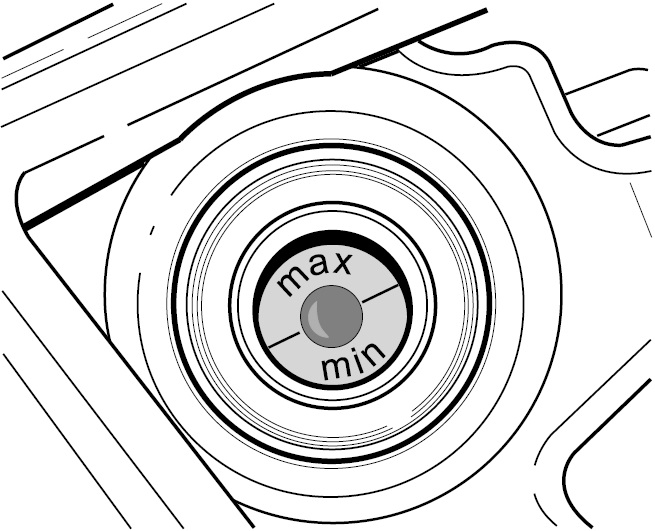

14. При необходимости долить охлаждающую жидкость расширительный бачок до метки Max.

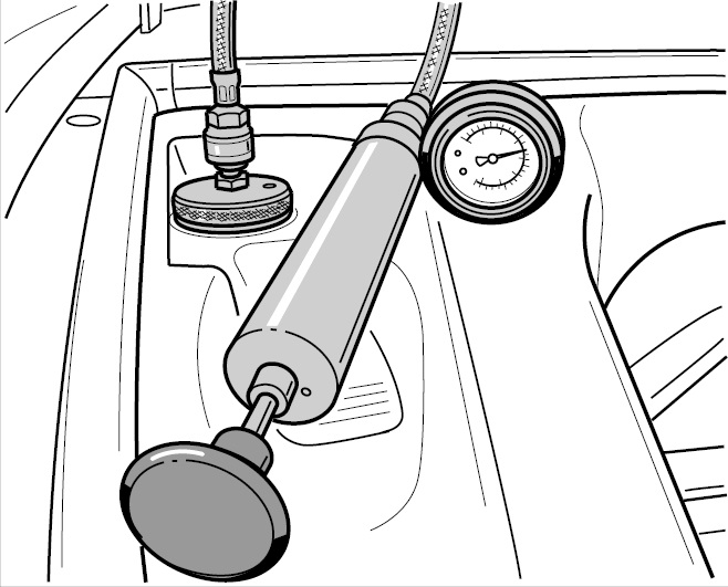

15. При необходимости проверить герметичность системы охлаждения.
