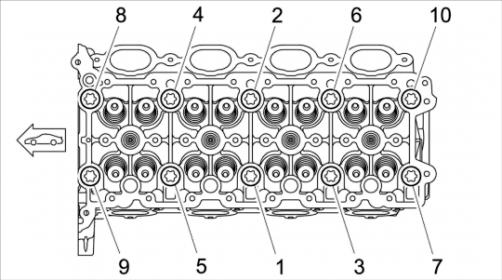

Владмир еще один вопросик.Момент затяжек и порядок самих головок.Заранее благодарю.
Добавлено через 31 минуту

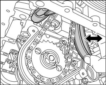

Владимир.А маслонасос нужно по меткам выставялть.если да,то если можно картинку бы увидеть.
19.12.2013, 13:51   #54
Anziehdrehmoment: 10 Nm

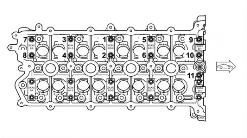

19.12.2013, 14:12   #55
Марселька
Володя болтов 10,а на картинке показано 11.я в ступоре.помогите
Добавлено через 5 минут

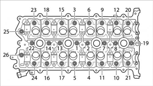

То что Вы скинули это все нужно,спасибо.Скиньте еще порядок и момент затяжки болтов крепления ГБЦ к блоку цилиндров.
19.12.2013, 15:13   #56
Setzanzugsmoment:
→ Anziehdrehmoment: 30 Nm
→ Anziehdrehmoment: 50 Nm
Alle Zylinderkopfschrauben lösen.
Endanzugsmoment:
→ Drehwinkel: 90 °
Добавлено через 2 минуты
Спасибо Спасибо
19.12.2013, 17:53   #58
нет там меток...
