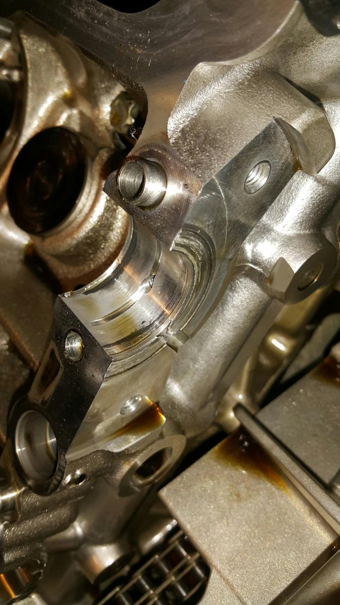

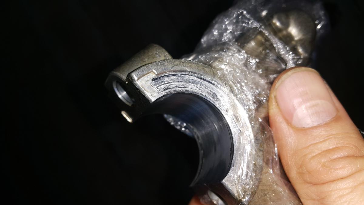

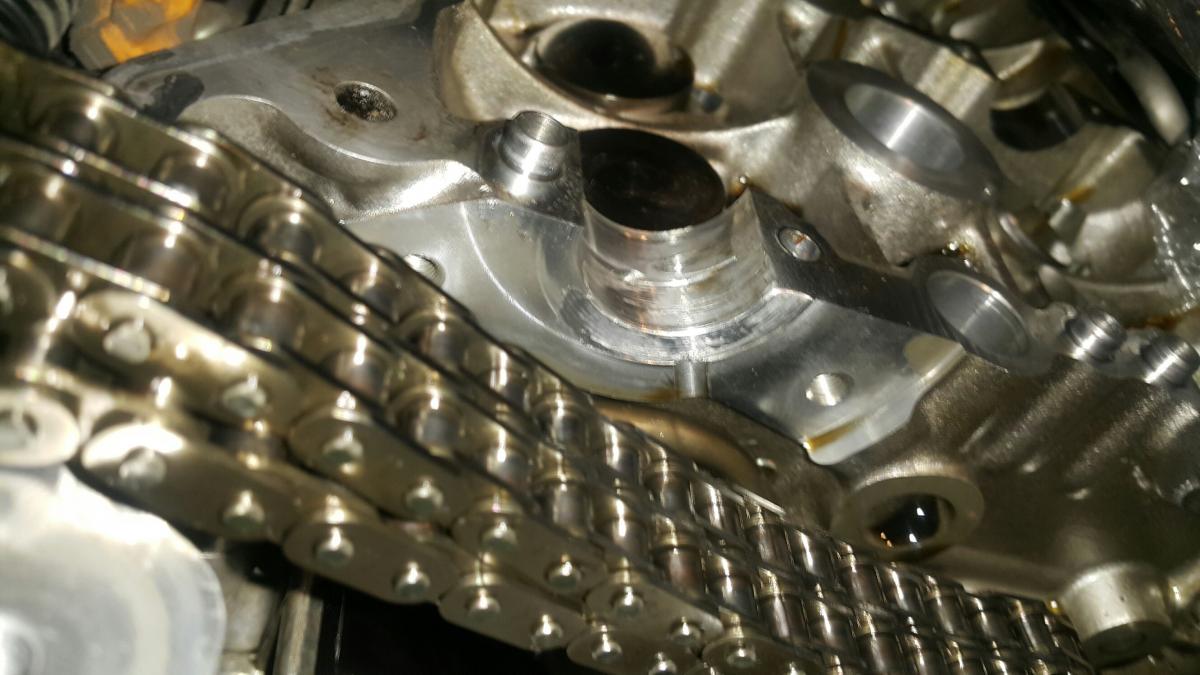

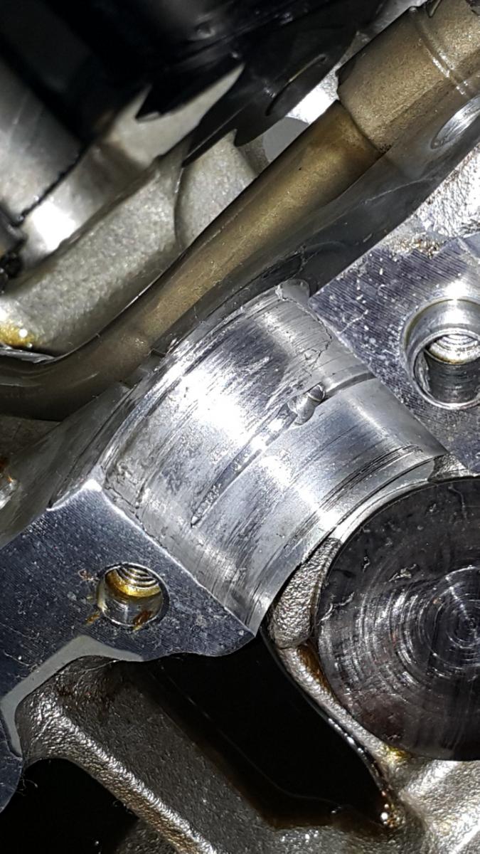

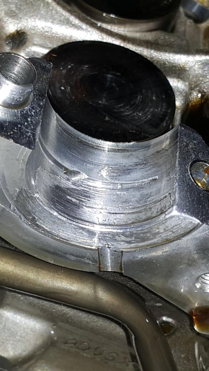

заклинило распред валы после регулировки через 3км! , оборвало цепь загнуло клапана сломало звездочку распредвала выпуска 5-8
кто с таким сталкивался ,?
1,вкрутил старые свечи
2, подсоединил промывку инжектора винс
3прогнал на хх 0,5 литра оставил по давлением на 30 мин
4прогнал 0,5 литра хх опять полчаса
5в итоге 2 литра вылил за 4 часа с перекурами по полчаса .
6загнал машину заменил свечи
7померил компрессию 9атм в каждом цилиндре
мне показалось 8,5 в 5ом (где задрало распред)
9заменил масло и фильтр
10прогрел замерили давление на хх , машина 30 мин стояла работала
11пивис показал норм больше 2атм
12поехали на тестдрайв смотреть турбины и давление топлива
13несколько раз до отсечки качегарили , топливо манометр 4 атм показывает дует 0,8
фазы метки -8-6
14решили выставлять метки
15разобрали машину расслабили все валы крутили , нормально крутятся , если бы проблема была с маслом при отжиге наверное бы уже закусывать стало .
16выставили, завели работает ровно 10 минут помолотило , заглушил , пошел домой .
17 через несколько дней вернулся , завел прогрел 10 мин работало идеально никакой вибрации
18проехал в очень спокойном режиме 3 км( по карте сейчас посмотрел)
19откручиваю практически в пол при переключении на 3тью хлопок из под капота
вот результат цепь оборвало звезду распреда сломало
я тут темы почитал ,
несколько вариантов
1,паленое масло, отдам позже в лабораторию
2,попала грязь в мотор , клапанные крышки чистили перед разбором , да и несколько песчинок не смогли бы засорить систему и остались бы в фильтре
3,нарушилась геометрия распред валов , при затяжке , держали 2мя ключами гайку на 32 и сам вал на 30
какие могут быть еще версии , вскрытие показало что задрало на всех валах постли в крайних точках ближайших к звездам и одну последнюю постель в впуске5-8 , тот который совсем заклинило что ключом его сложно было провернуть , все 4 вала задрали постели с боковой стороны

21.05.2019, 14:23   #135
Сообщение от Домье Посмотреть сообщение
Поддон двигателя снимали? Что там увидели?
21.05.2019, 14:29   #136
Домье
Аватар для Домье
пока только сверху , мотор отдал в полный разбор , на днях будут результаты ,
24.05.2019, 01:04   #137
Домье
Аватар для Домье
мотор идеальный ,вкладыши , цилиндры итд( на одном цилиндре мелкая царапка , Вы ее видели когда смотрели , отвалился кусочек изолятора свечи, в одном сервисе клиенту "поменяли " свечи , ничего не сделав и он отездил на них больше положенного ) , своевременная замена масла с рождения и антифриза никаких отложений в моторе и системе охлаждения . цепь порвало в 2х местах , побило переднюю крышку ,убило башмаки, новый натяжитель теперь тоже опять менять, загнуло клапана на левой голове выпуск ,сбились фазы, от его случился клин сломало шестерню дернуло все распредвалы этим объясняется, задиры с боков .
все запчасти я забрал , но и так понятно , все этапы приведшие к катастрофе на этом 3х километровом отрезке после регулировки

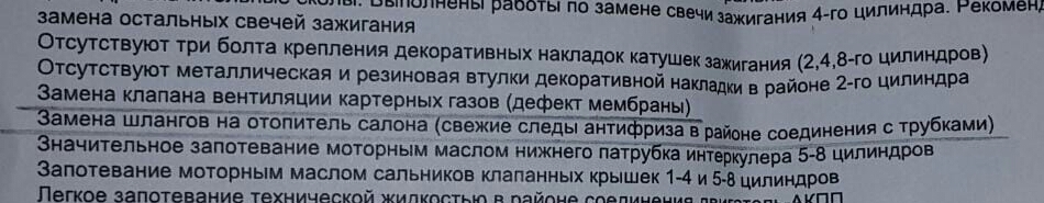

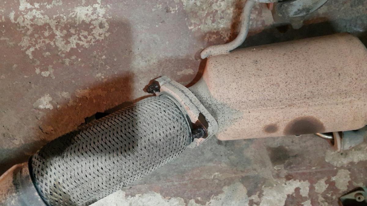

Владимир , подскажите пожалуйста номера
турбо 955 2006г
ГРМ
1,Направляющая цепи ГРМ 94810506802 1 шт.
2,Направляющая цепи ГРМ 94810506502 1 шт.
3,Направляющая цепи ГРМ 94810516602 2 шт.
4,Цепи направляющая ГРМ 94810502302 1 шт.
5,Цепь привода распредвала 94810516902 1 шт.

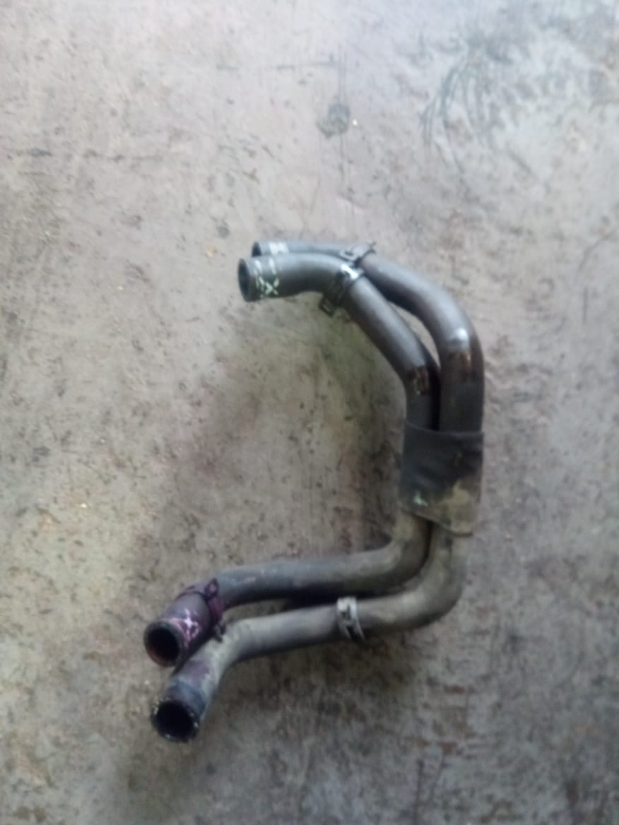

6,2 шланга печки из вашей диагностики , у моторного щита
7,прокладки канализаторов на фото 2шт
8,гайки 6 шт

24.05.2019, 22:27   #139
турбо 955 2006г
ГРМ
8,гайки 6 шт
Приедете ко мне на работу, сделаю номера, как сегодня это было
24.05.2019, 22:55   #140
Домье
Аватар для Домье
Спасибо , так все и выяснили днем . Уже до заказал
