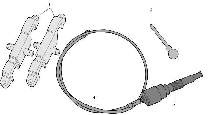

и хотелось бы узнать какой натяжитель нужен для моего мотора, пневмо или обычный?
Необходим для точной регулировки фаз газораспределения из-за погрешностей длинной цепи ГРМ в двигателе V8. Он не подходит для 4,5-литровых двигателей. В разъем залить несколько капель стандартного нагнетаемого масла (предупреждает закисание внутреннего поршня). Рабочее давление от 5,0 до 5,5 бар.
Подключить сжатый возд. 1 бар и постепенно увеличивать до 5,0 - 5,5 бар (предотвращает "удар" монтажного натяжителя о цепь ГРМ).

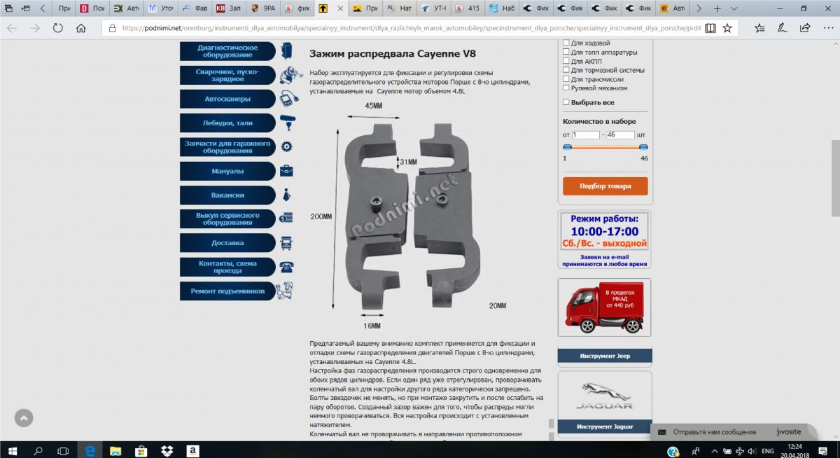

если не сложно, не могли бы поделиться точными размерами фиксаторов, посоветуюсь с токарем, если откажет тогда уже будем покупать. Натяжитель пневматический, правильно понял?
20.04.2018, 12:21   #127
Jave
Сообщение от Jave Посмотреть сообщение
первоначальные размеры есть уже)
Название: размеры фиксаторов.jpg
