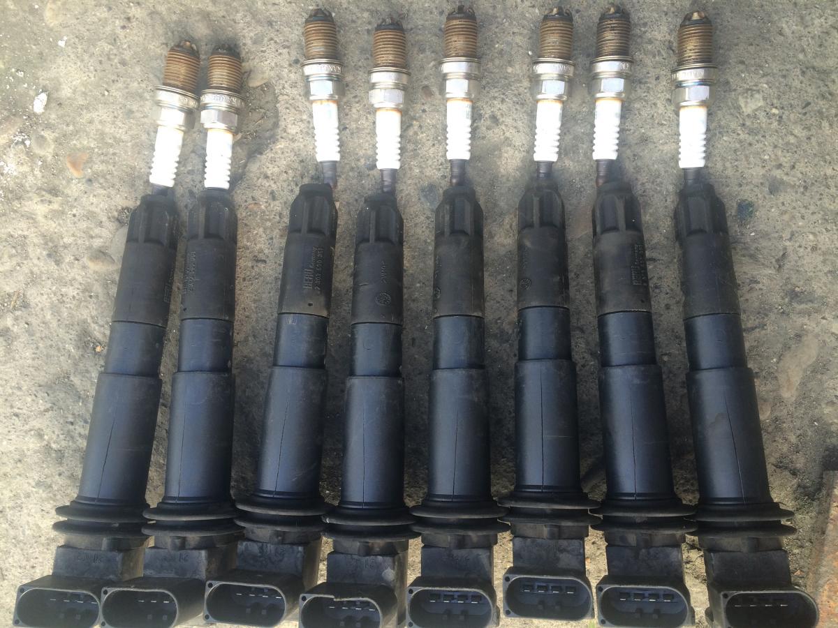

17.09.2015, 11:12   #108
Бор 23.
Ну вот и разобрал катушки и свечи. Посмотрел состояние и ох....ел. На всех катушках трещены. Причем в одном и том же месте. Нашел в наличии пока только две катушки. Как думаете, стоит хоть две поменять, а позже остальные, или лучше сейчас заменить свечи, а каташки скопом все сразу? Как сделать правильнее? Просто 8 катушек пока не нашел...

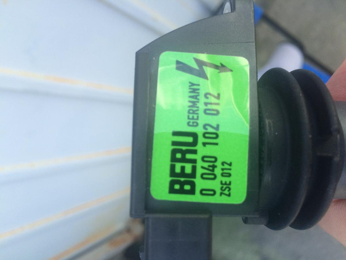

17.09.2015, 11:14   #109
Бор 23.
Нашел вот такие. Мне на с-ку пойдут же?
17.09.2015, 11:46   #110
Сообщение от Бор 23. Посмотреть сообщение
Замена катушек обязательно комплектом!
