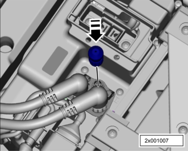

1 Считать память неисправностей с помощью тестера PIWIS II.
2 Следующие работы допускается выполнять только обладающим знаниями и квалификацией Сертифицированного техника по высоковольтному оборудованию сотрудникам.

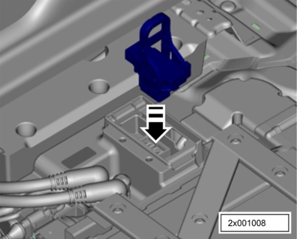

3 Выключить зажигание (кл. 15) и принять меры к недопущению повторного включения – вынуть ручной передатчик из замка зажигания. В случае автомобилей с оснащением “Keyless Entry and Go”, разблокировать панель управления и вынуть ее из замка зажигания. Надежно спрятать ручной передатчик и панель управления.

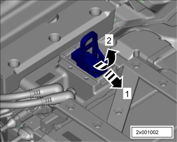

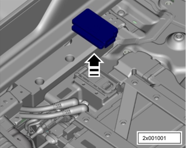

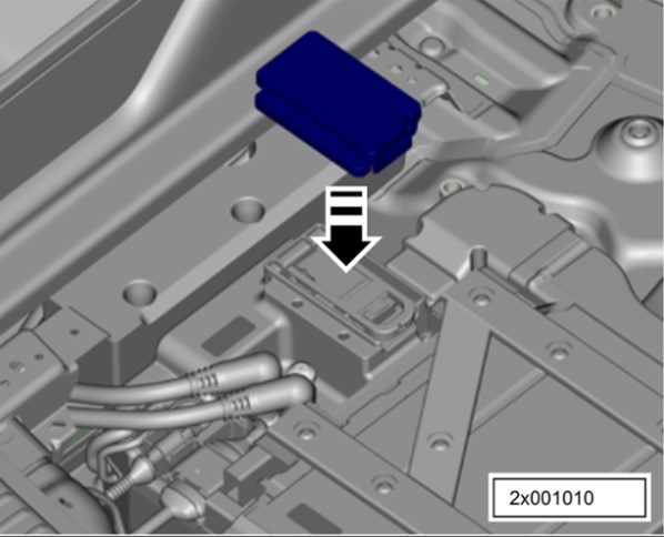

4 Снять крышку сервисного разъема на высоковольтной АКБ.

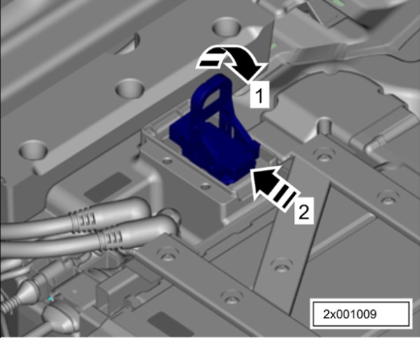

5 Разблокировать сервисный разъем вправо -1-, поднять стопорную скобу -2-.
6 Снять сервисный разъем с высоковольтной АКБ.
7 Разблокировать и отсоединить разъем пилотной линии.

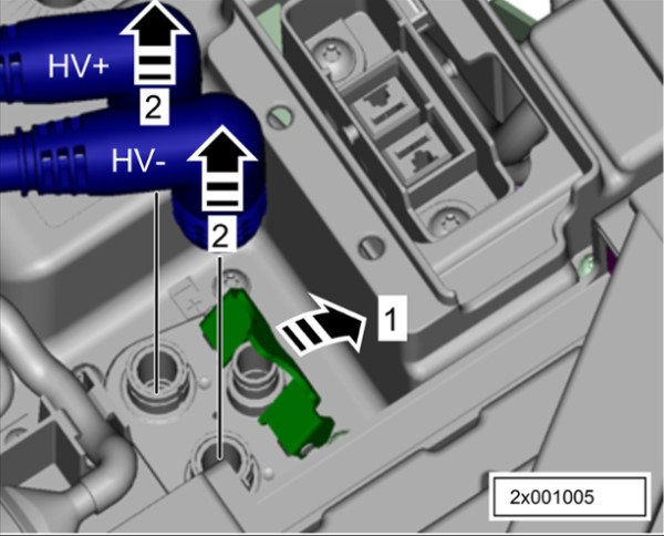

8 Фиксатор -1- обоих высоковольтных проводов -2- открывается.

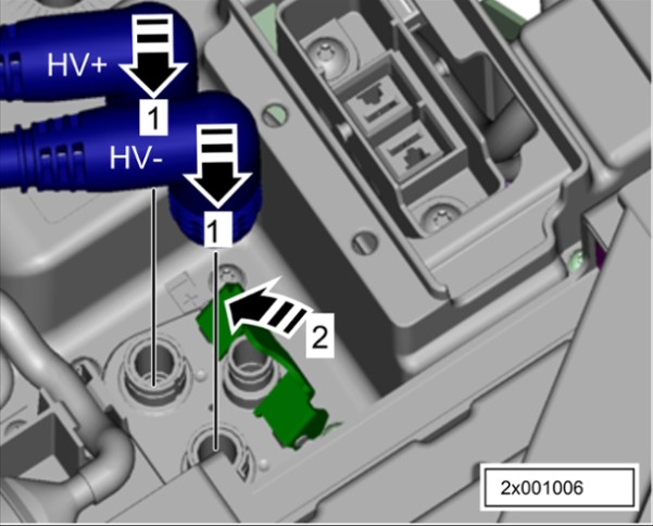

9 Последовательно разблокировать высоковольтный провод -HV-- и -HV+- (быстроразъемная муфта) и отсоединить от АКБ.
10 Проверить отсутствие напряжения на обоих высоковольтных контактах высоковольтной АКБ с помощью Комплект проверочных адаптеров для гибрида и Прибор для проверки напряжения.
10.1 Измерить согласно предписанию проверочного протокола.
11 Снять левую облицовку моторного отсека.

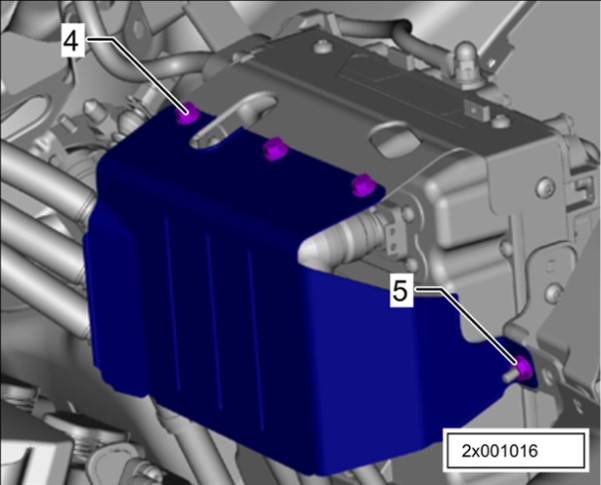

12 Снять защитный кожух на силовом электронном блоке.
12.1 Вывернуть три крепежных винта -4-.
12.2 Отвернуть крепежную гайку -5-.
12.3 Снять защитный кожух.

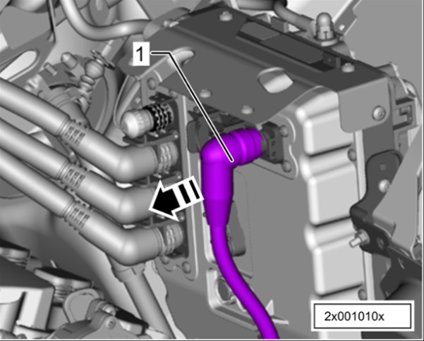

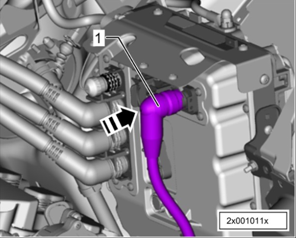

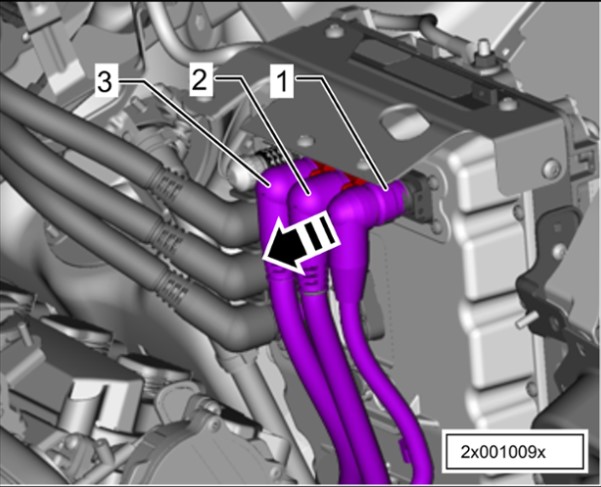

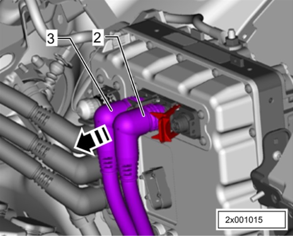

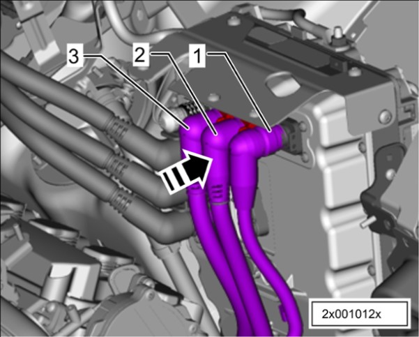

13 Разблокировать высоковольтный провод -1- на силовом электронном блоке (быстроразъемная муфта) и отсоединить на силовом электронном блоке.
14 Откинуть стопорную скобу высоковольтного провода -2-.
15 Разблокировать высоковольтные провода -2, 3- на силовом электронном блоке (быстроразъемная муфта) и отсоединить на силовом электронном блоке.
16 Вставить высоковольтный провод -1- компрессора кондиционера на силовом электронном блоке (быстроразъемная муфта) до ощутимого блокирования разъема.
17 Проверить отсутствие напряжения на силовом электронном блоке с помощью Комплект проверочных адаптеров для гибрида и Прибор для проверки напряжения.
17.1 Установить измерительный прибор на вольты и измерить согласно указанию проверочного протокола.
18 Задокументировать измерение и значения в проверочном протоколе “Подтверждение отсутствия напряжения” из стандартных формуляров и приложить его к документам на автомобиль.

3 Разблокировать высоковольтный провод -1- для компрессора кондиционера на силовом электронном блоке (быстроразъемная муфта) и отсоединить его.
4 Вставить высоковольтные провода -3, 2, 1- в силовой электронный блок по порядку до ощутимой фиксации разъемов.
5 Установить защитный кожух на силовом электронном блоке.
5.1 Установить защитный кожух.
5.2 Затянуть защитный кожух тремя крепежными винтами -4-.
Момент затяжки 9 Nm
5.3 Затянуть защитный кожух крепежной гайкой -5-.
Момент затяжки 9 Nm

7 Вставить на высоковольтной АКБ оба высоковольтных провода -1- до ощутимой фиксации разъемов.
8 Уложить фиксатор обоих высоковольтных проводов -2- и зафиксировать с помощью разъема пилотной линии.

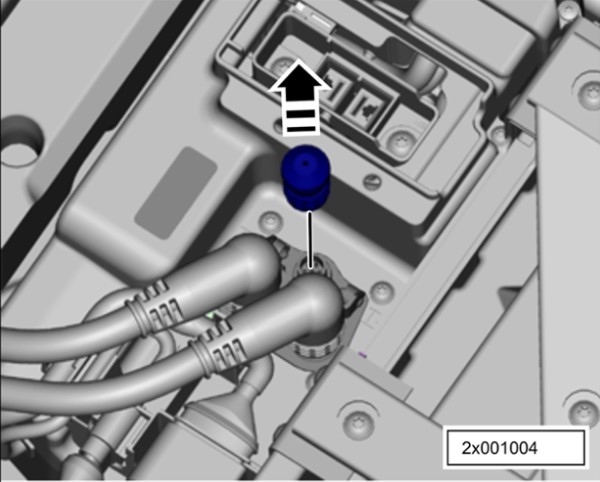

9 Вставить сервисный разъем в высоковольтной АКБ.
10 Заблокировать сервисный разъем -1- и закрыть его -2-
11 Надеть крышку сервисного разъема на высоковольтной АКБ.
