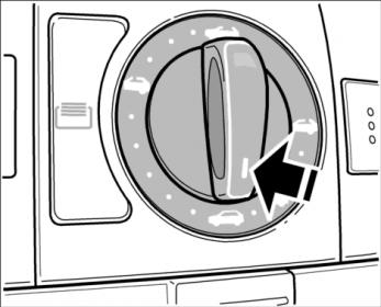

1. Включить зажигание и повернуть переключатель в положение закрытия крыши полностью. Подождать, пока крыша не остановится в любом положении.
2. Поворотный переключатель удерживать нажатым в этом положении -стрелка- . Крыша начнет закрываться прим. через 5 с. Удерживать поворотный переключатель нажатым до полного закрытия солнцезащитной шторки и крыши. При этом сначала закрывается солнцезащитная шторка, затем подводится крышка модуля крыши, ненадолго открывается и снова закрывается. Задняя крышка модуля крыши закрывается только тогда, когда отпущен поворотный переключатель -стрелка- .

Проделал следующим образом:
1. Включил зажигание
2. Ручка уже в положении "закрыто", ибо люк закрыт
3. Нажал на клавишу и держал более 10 секунд
И ничего не произошло.
Посторонних предметов нет. Шторка двигается вручную без проблем. В тот единственный момент, когда люк работал - исправно работали все режимы. Потом его закрыли и он больше не открывался.
Владимир, я что-то не так сделал?
