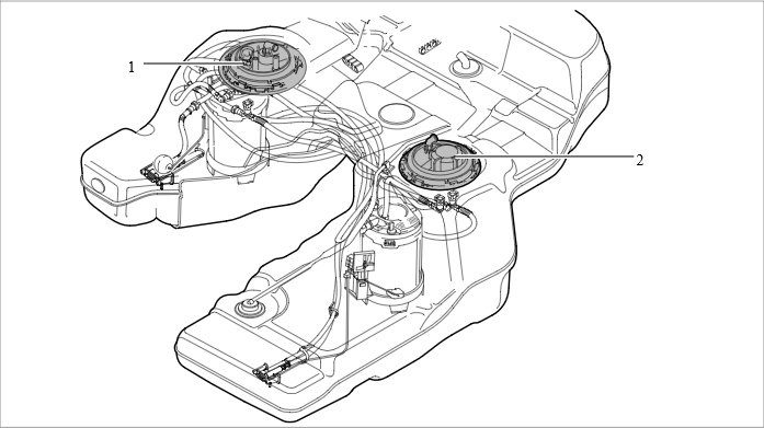

09.06.2016, 22:15   #15
1 - Соединительный фланец с регулятором давления
2 - Соединительный фланец с топливным фильтром
Проверить регулятор давления. Проверить обратные клапаны обоих топливных насосов. Отремонтировать или заменить неисправный компонент.
Название: Модули соединения слева и справа.jpg
