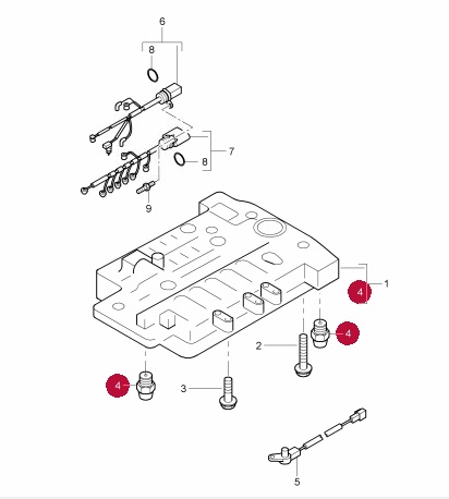

вы мне прислали с ответом вложение по поиску неисправности датчиков давления. ошибки p0846 p0841.
есть ли фото как выглядят эти датчики...?
вся проверка этих датчиков со снятым поддоном происходит?
спасибо!(гугл не очень корректно перевел)
Добавлено через 19 минут
если датчики не исправны,их можно поменять или почистить как то?
30.09.2015, 21:53   #2
Сообщение от uzh_snake Посмотреть сообщение
ЗДРАВСТВУЙТЕ Владимир!!!
Добрый вечер.
Название: Датчик давления.jpg

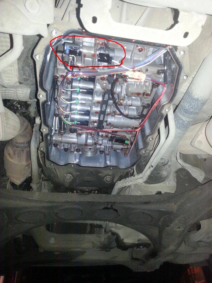

то есть для замены этих датчиков не надо снимать гидроблок, я правильно понимаю??
а возможно их почистить как то? я как понял это просто размыкатели....?
01.10.2015, 08:55   #4
uzh_snake
подскажите пожалуйста, это те самые датчики давления выделенны на фото?
01.10.2015, 10:40   #5
Какой VIN машины?
01.10.2015, 12:04   #6
uzh_snake
я рассмотрел что у меня нет датчиков и даже проводов для них нет.
судя по всему на моей машине уже меняли коробку до меня и выбрали не ту которую надо.,либо мозги от другой коробки стоят......(предположение)
вот вин wp1zzz9pz4la44917
01.10.2015, 12:19   #7
Да, я вижу.
Или гидроблок АКПП
Возможно
По этому VIN номеру должен быть гидроблок 95532503910 (с датчиками давления)
или другой блок управления АКПП (95561802221), под фактически установленный гидроблок.
