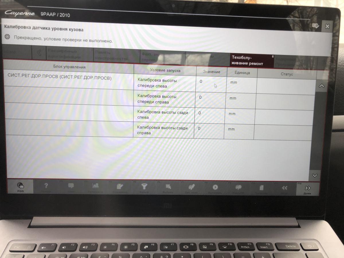

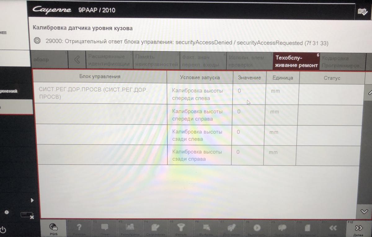

не дает ввести новые значения, ошибка вылазит (на фото, подкидывал разные два блока).
по ошибкам по пневме ругается только на недостоверный сигнал со щтуцера подкачки колес (проводка не проложена и заизолирвана). на приборной панели желтая машинка с двумя стрелками вверх/вниз. на изменение положения вверх или вниз рычага уровня подвески не реагирует.
в расширенные индетификации заходит, инфу по блокам дает. в меню техобслуживание принудительно накачивает ресивер и мосты. в исполнительных элементах проверки машину вверх вниз не опускает.

Сообщение от tapo4eg Посмотреть сообщение
Проверьте на корректность установки датчиков уровня кузова, работоспособность 4-х клапанов остаточного давления пневмобаллонов
