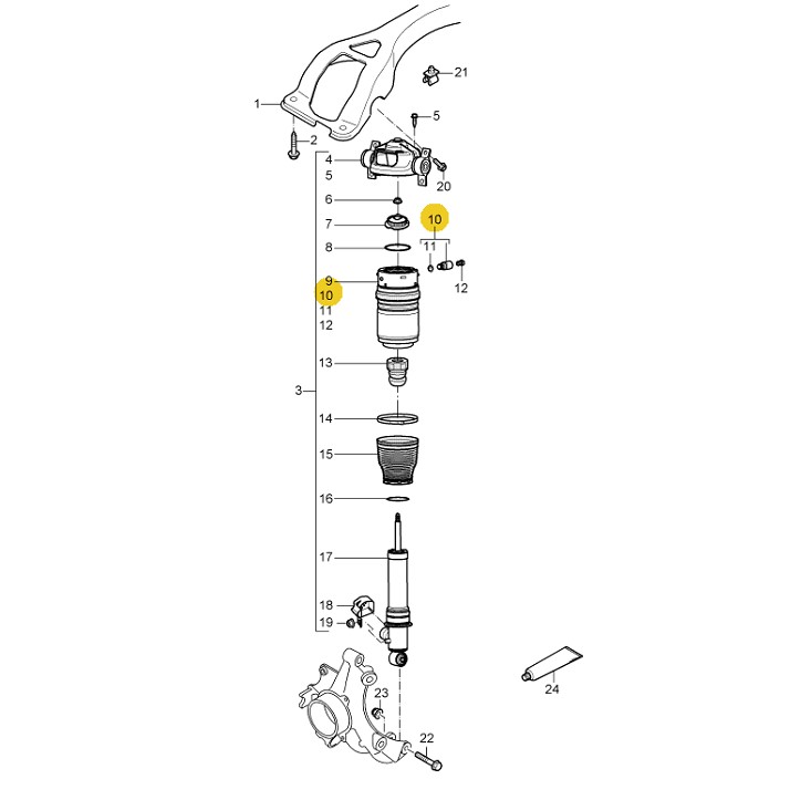

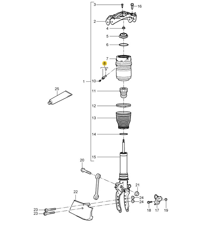

На пневмобаллонах
Сообщение от boxyellow Посмотреть сообщение
И как проверить?
Через PIWIS, путем откачивания с одной оси, потом с другой. Машина должна опуститься. Если какая либо ось не опускается, на этих пневмобаллонах нужно заменить клапана остаточного давления
