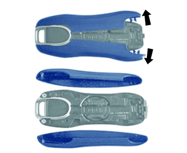

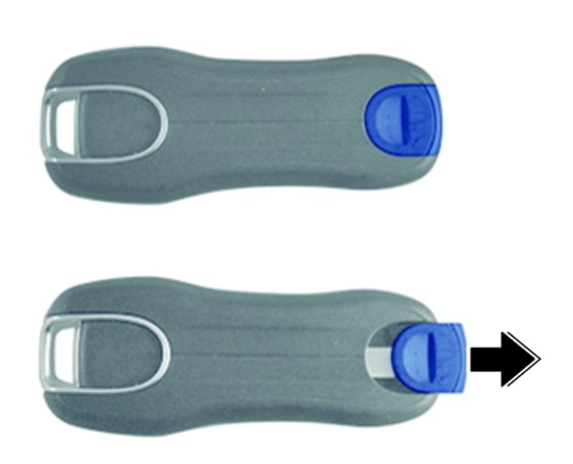

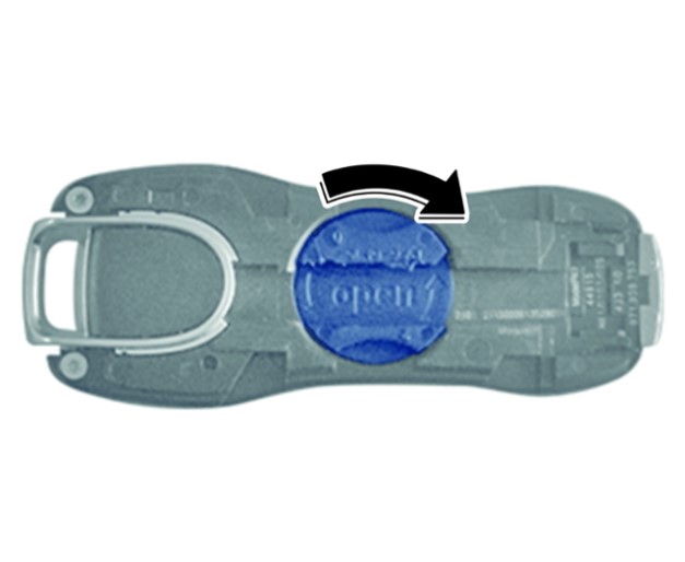

Замена элемента питания (CR 2032, 3 В)
1. Извлеките аварийный ключ.
2. Разъедините две части корпуса ключа автомобиля вправо и влево.
3. Поверните крышку элемента питания против часовой стрелки и снимите ее.
4. Замените элемент питания, соблюдая полярность.
5. Установите крышку элемента питания и закрутите ее по часовой стрелке.
Следите при этом, чтобы в корпус можно было вставить аварийный ключ.
6. Вставьте обе части корпуса ключа автомобиля снизу и сдвиньте их наверх до ощутимой фиксации.
7. Вставьте аварийный ключ.

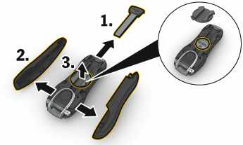

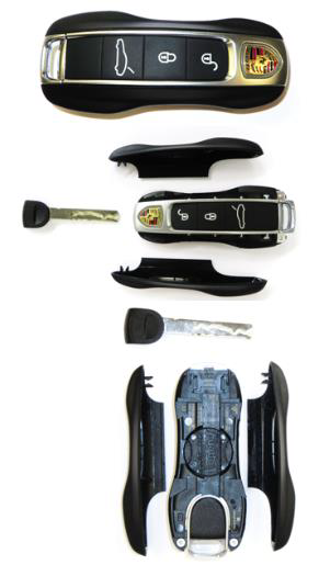

Разборка ручного передатчика
1 Разблокировать фиксатор аварийного ключа и извлечь аварийный ключ из ручного передатчика -стрелка-.
2 Отсоединить и снять боковые поверхности ключа спереди -стрелки-.
3 Открутить крышку элемента питания и извлечь элемент питания.
Сборка ручного передатчика
Сборка осуществляется в обратной последовательности.
