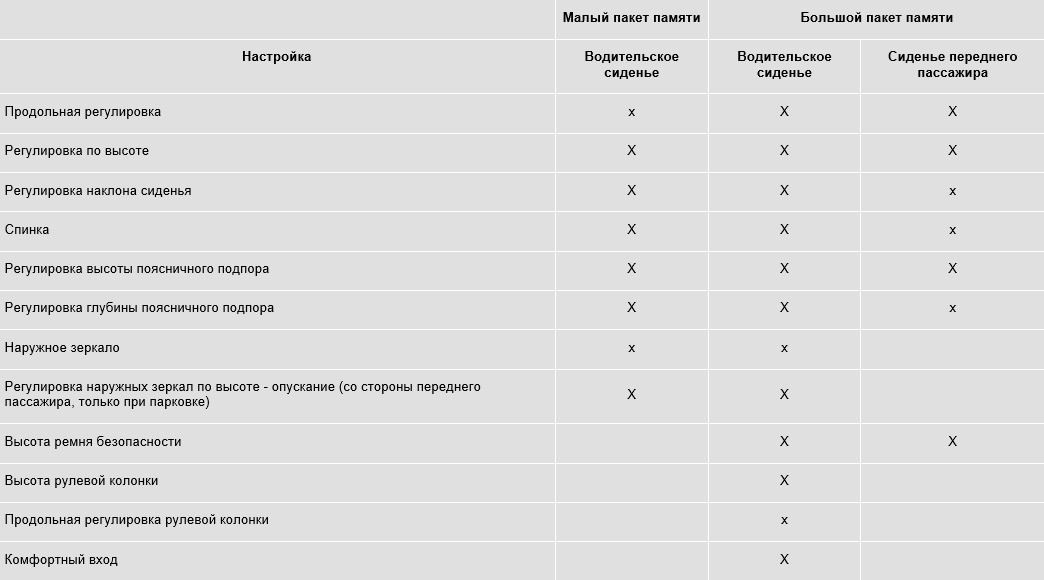

Инициализация и блокировка блока управления регулировкой сиденья с функцией памяти
1. Включить зажигание.
2. С помощью электропривода отклонить спинку сиденья вперед (до упора).
3. В этом положении удерживать переключатель нажатым примерно 5 секунд, пока в комбинации приборов не раздастся звуковой сигнал. Инициализация блока управления завершена.
Блокировка блока управления системы регулировки сидений с памятью
В зависимости от комплектации Cayenne имеет либо большой, либо малый пакет памяти. Поэтому после инициализации нужно заблокировать соответствующий пакет памяти в блоке управления.
информация
Блок управления можно заблокировать только один раз. Поэтому перед блокировкой обязательно выбрать пакет памяти, соответствующий комплектации автомобиля. Если на автомобиле с большим пакетом памяти по ошибке блокируется блок управления с функциями малого пакета, то контролируется только объем функций малого пакета (отсутствует контроль регулировки рулевой колонки и высоты ремня безопасности). На функцию регулировки рулевой колонки и высоты ремня безопасности это не повлияет.
информация
Блоки управления сидений водителя и переднего пассажира идентичны.
Перекрестная замена блоков управления сидений (например, монтаж уже заблокированного блока управления переднего пассажира на место водителя) не допускается.
Перекрестная замена блоков управления для стороны водителя между автомобилями с разными пакетами памяти невозможна.
1. Подключить тестер Porsche и включить зажигание.
2. Выбрать тип автомобиля Cayenne и подтвердить нажатием на клавишу >> .
3. С помощью клавиш ↑ ↓ выбрать функцию памяти сиденья водителя или функцию памяти сиденья переднего пассажира и подтвердить с помощью клавиши >> .
4. С помощью клавиш ↑ ↓ выбрать большой пакет памяти или малый пакет памяти и подтвердить с помощью клавиши >> .
5. В списке функций выбрать блокировку и клавишей F8 подтвердить.
6. После окончания блокировки выключить/включить зажигание, очистить память неисправностей.
блок, блокировка
