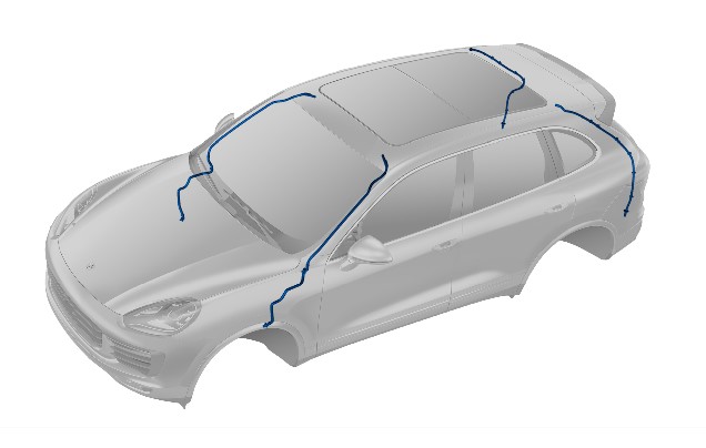

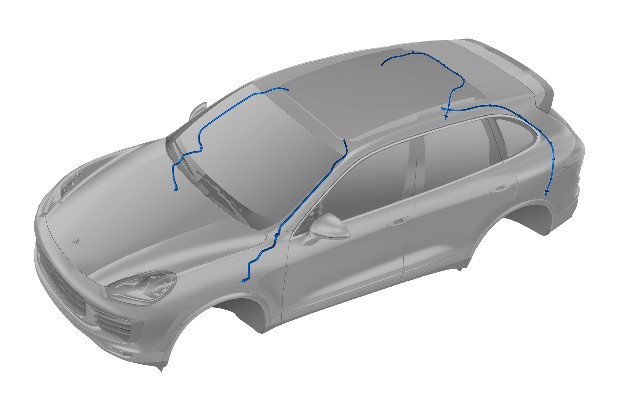

Обзор водостоков - Панорамный люк
информация
Представленный ниже обзор служит в качестве справки по местам установки водостоков сдвижного люка или складного верха кабриолета. Для наглядности соседние навесные компоненты в обзоре не отображены.

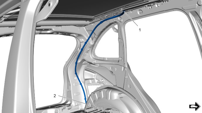

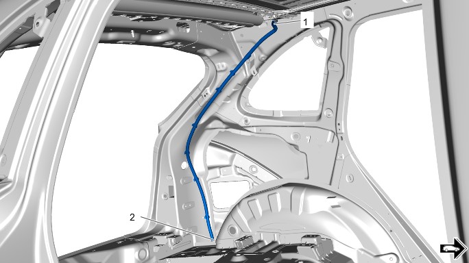

Водосток панорамного люка внутренний (сзади)
1 - Водосток внутренний (сзади) – входное отверстие
2 - Водосток внутренний (сзади) – выходное отверстие

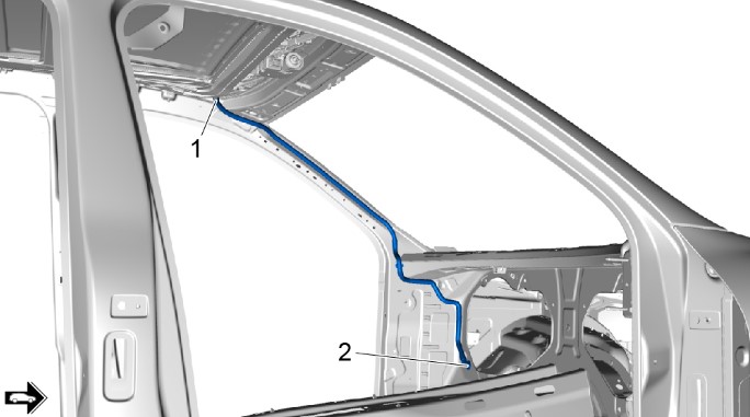

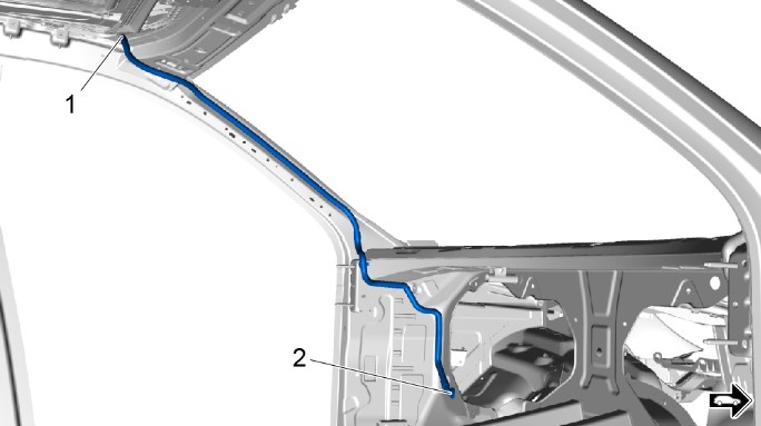

Водосток панорамного люка внутренний (спереди)
1 - Водосток внутренний (спереди) – входное отверстие
2 - Водосток внутренний (спереди) – выходное отверстие

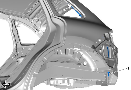

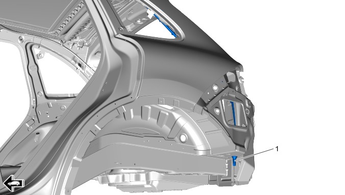

Водосточная втулка (сзади)
1 - Водосток внутренний (сзади) – выходное отверстие

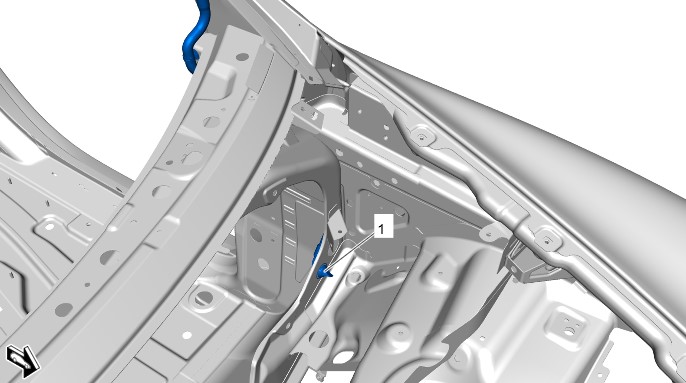

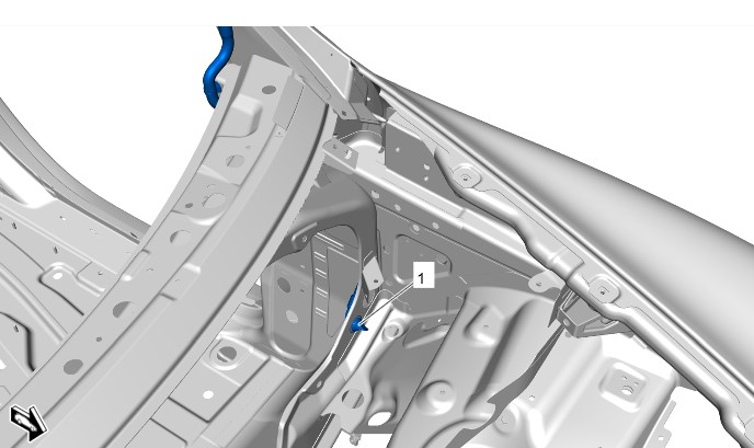

Водосточная втулка (спереди)
1 - Водосток внутренний (спереди) – выходное отверстие
