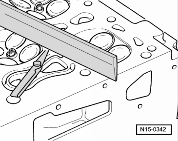

29.01.2019, 15:27   #4
Проверка головки блока цилиндров на искривление
Необходимые специальные приспособления, контрольные и измерительные приборы, а также вспомогательные средства:
Линейка
Щуп
Максимальное отклонение от плоскостности: 0,05 мм

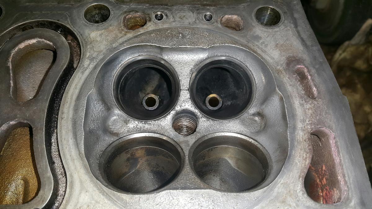

01.02.2019, 18:33   #5
Judge2006
Трещина между клапанами
01.02.2019, 18:59   #6
Сообщение от Judge2006 Посмотреть сообщение
Наверное троила в свое время в этом цилиндре, вот и перегрев произошел
