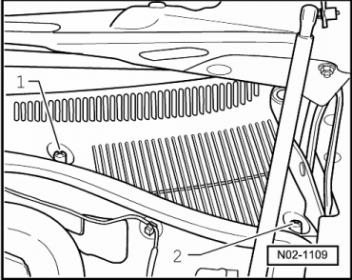

Порядок работы, уровень тормозной жидкости (зависит от износа тормозных колодок): проверка
– Выкрутить крепежные винты -1- и -2- и извлечь обшивку вверх.
Учитывать следующее:

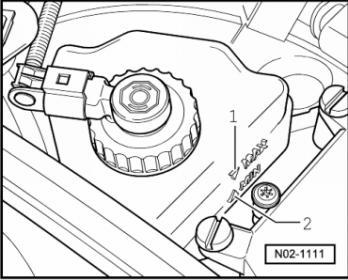

Уровень тормозной жидкости при предпродажной подготовке:
– При предпродажной подготовке уровень тормозной жидкости должен находиться у отметки MAX -1-.
Инструкция
Чтобы тормозная жидкость не вытекала из бачка, не следует превышать отметку MAX -1-.
Проверка уровня тормозной жидкости при инспекционном сервисе:
Об уровне тормозной жидкости всегда следует судить, исходя из степени износа тормозных колодок.
При движении из-за износа и автоматической регулировки тормозных колодок уровень тормозной жидкости незначительно снижается.
Рекомендованный уровень тормозной жидкости при почти полностью изношенных тормозных колодках:
„На отметке MIN или немного выше“-2-: „ДОЛИВКА НЕ ТРЕБУЕТСЯ“.
Рекомендуемый уровень тормозной жидкости, когда тормозные накладки новые и, соответственно, далеки от границы износа:
„Между отметками MIN и MAX“.
ВНИМАНИЕ!
Если уровень тормозной жидкости упал ниже отметки MIN -2-, то перед ее доливом должна быть проведена диагностика тормозной системы
