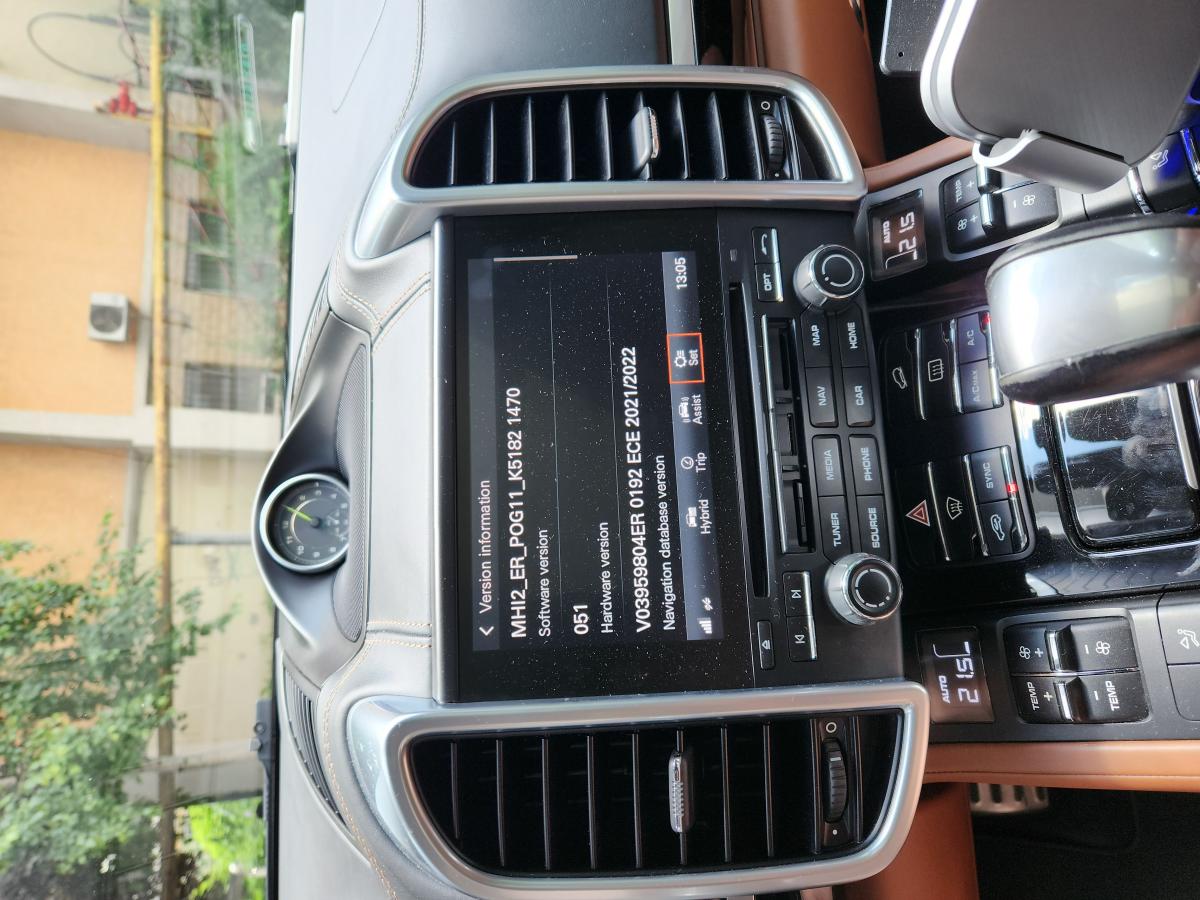

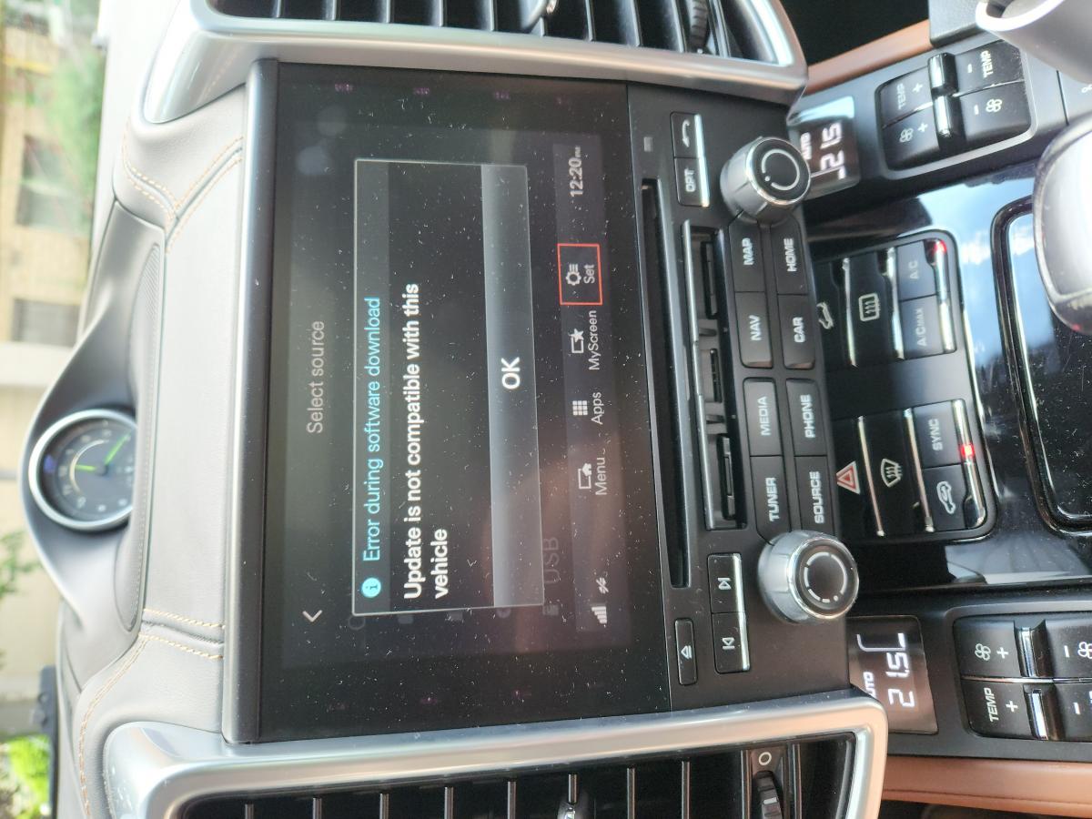

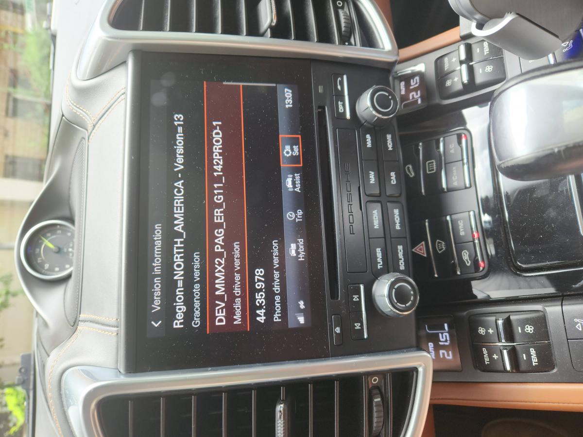

Добрый день.
Cayenne S E-hybrid 2017 (американский) с PCM 4.0
После посещения сервиса в крайний раз перестала работать навигация.
На фото видно, что больше не определяется версия навигации (там пусто).
В сервисе автомобиль диагностировали на ошибки минут 20, но ничего не прошивали и не кодировали.
Может кто сталкивался и подскажет как решить без помощи официалов.

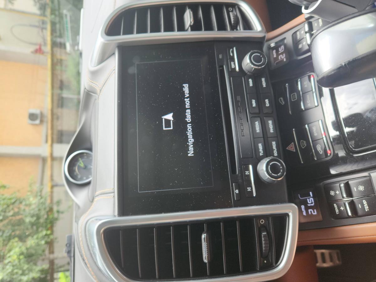

1. Попробовал скачать и обновить европейские карты с SD карточки через стандартное меню настроек. Ожидаемо - ошибка (фото 1).

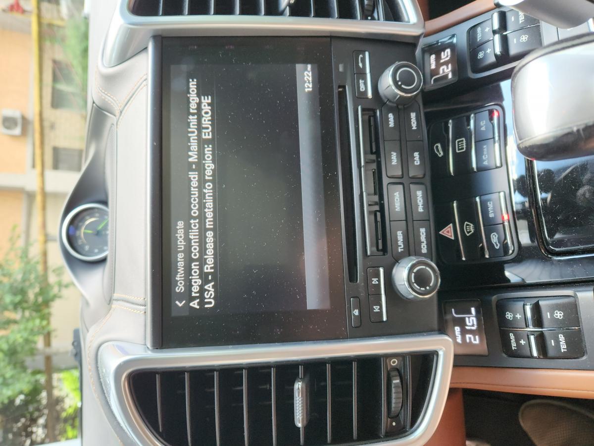

2. Зашел в специальное меню обновления (комбинация клавиш Media + Car).
И попробовал обновить карты через него.
В этот раз ошибка уже подробная - неверный регион (фото 2).
3. Поискал как в американских каенах менять регион на Европу.
Нашел статью на drive2 под названием "Конвертация Porsche US to EU, и активация Android Auto".
3.1. Прочел и пришел к выводу, что с моим каеном это уже делали т.к. у меня уже стоит европейская прошивка (фото 2 из первого поста выше).
4. Скачал на SD карточку MIB Bash и все патчи к нему.
5. Зашел в GEM меню (комбинация клавиш Tuner + Car).
6. Зашел в раздел M.I.B., прокрутил вниз до раздела навигации, далее выбрал активация навигации, далее активация EU навигации.
7. PCM перезагрузился и карты вернулись. Теперь PCM показывает версию навигации (фото 3).
