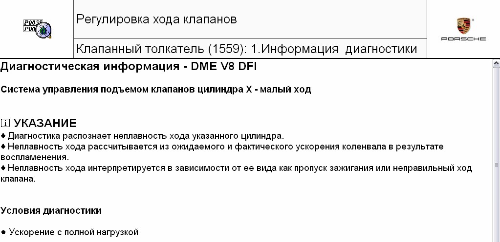

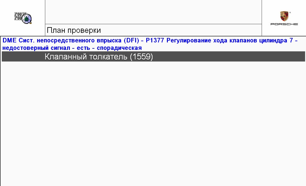

Сообщение от Маковский Посмотреть сообщение
по ошибке 1377
Как правило проблема заключается в катушке зажигания...
ID:	18886   Нажмите на изображение для увеличения
ID:	18887   Нажмите на изображение для увеличения
ID:	18888   Нажмите на изображение для увеличения
