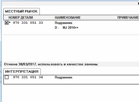

Друзья подскажите! Чем отличается подрамник задней оси Порше Панамера. Один номер 97033105133 и 97033105134. Сам смог выяснить что первый с 2014 ,второй до2013. Отличаются по номерам резиновые опоры . В связи с этим хочется знать чем эти опоры отличаются.( Конфигурацией или размерами) Спасибо

Здравствуйте!
97033105133 и 97033105134 - конструктивно одинаковые.
97033105133 - более не выпускается, нужно заказывать под номером 97033105134.
