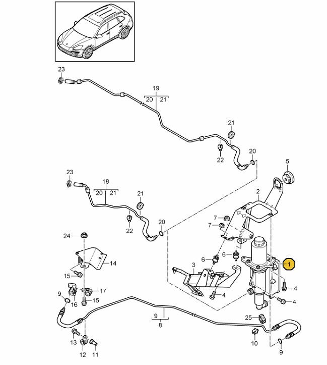

21.08.2019, 14:36   #8
Сообщение от Sergiu tsi Посмотреть сообщение
Можно узнать номер деталей ?
958116060BX актуатор
