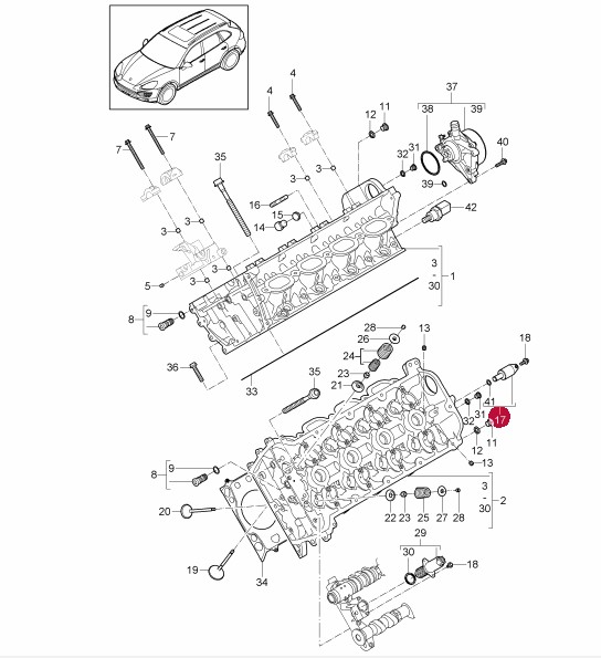

Вопрос к исполнительным эл. магнитным элементам хода клапанов, которые находятся в задней части двигателя. Вы их меняли с рабочего автомобиля?
Название: Исполнительный элемент хода клапанов.jpg

29.03.2018, 10:47   #7
Алексей0882
За форсунки уверены,так как они стоят новые!!!Каталожные номера соответствуют!!!
Исполнительные элементы не переставляли,сегодня переставим!)По результату отпишусь!
30.03.2018, 10:04   #8
Алексей0882
Владимир,доброго дня!
Огромное Вам спасибо!!!
После переставления исполнительных элементов,неисправность ушла!УРА!!!
