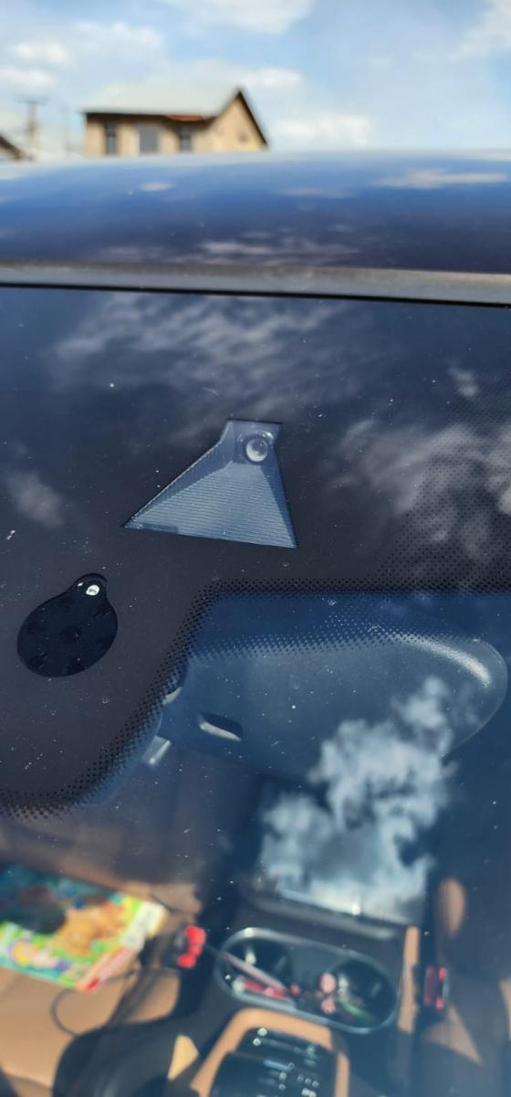

Здравствуйте, возможно глупый вопрос, но попрошу помочь, камера вверху на лобовом-что это? Кайен 958, дизель . Как фото прикрепить
Вопрос не ясен
То что на фото, камера ли установлена в лобовом стекле?

Да вверху лобового эта камера, где зеркало заднего вида.

Как я понял, вопрос был о том, какой функционал выполняет данная камера.

При включенной системе динамического дальнего света передняя камера распознает источники света от впереди идущих и встречных автомобилей, и на основании ее сигнала осуществляется плавное перемещение светотеневой границы (от ближнего до дальнего света). При этом степень освещения выбирается таким образом, чтобы светотеневая граница фар доходила до ближайшего распознанного автомобиля. Функция активируется в темное время суток, если выполнены следующие условия:
• Переключатель освещения находится в положении «AUTO».
• На многофункциональном дисплее приборной панели активирована функция динамического дальнего света.
• Активирован дальний свет.
• Скорость движения составляет более 60 км/ч.
Доступная в качестве опции система предупреждения о пересечении дорожной разметки с помощью камеры, которая расположена в корпусе внутреннего
зеркала заднего вида, распознает дорожную разметку и выдает звуковой сигнал при непроизвольном выходе за пределы полосы движения. Система работает при скорости движения более 65 км/ч и деактивируется нажатием отдельной кнопки на центральной консоли.
Принцип действия
Камера снимает цифровое изображение, распознавая при этом резкие переходы в шкале серого цвета. В приведенном примере белые центральные полосы на темном асфальте анализируются путем наложения рисунка в виде полос. Это позволяет оптимизировать вычислительную мощность для быстрой обработки больших объемов данных.
Распознанные переходы серого цвета обозначаются точками, которые соединяются виртуальными линиями. На основании этого определяется дорожная разметка слева и справа, а также производится расчет дорожного полотна.
