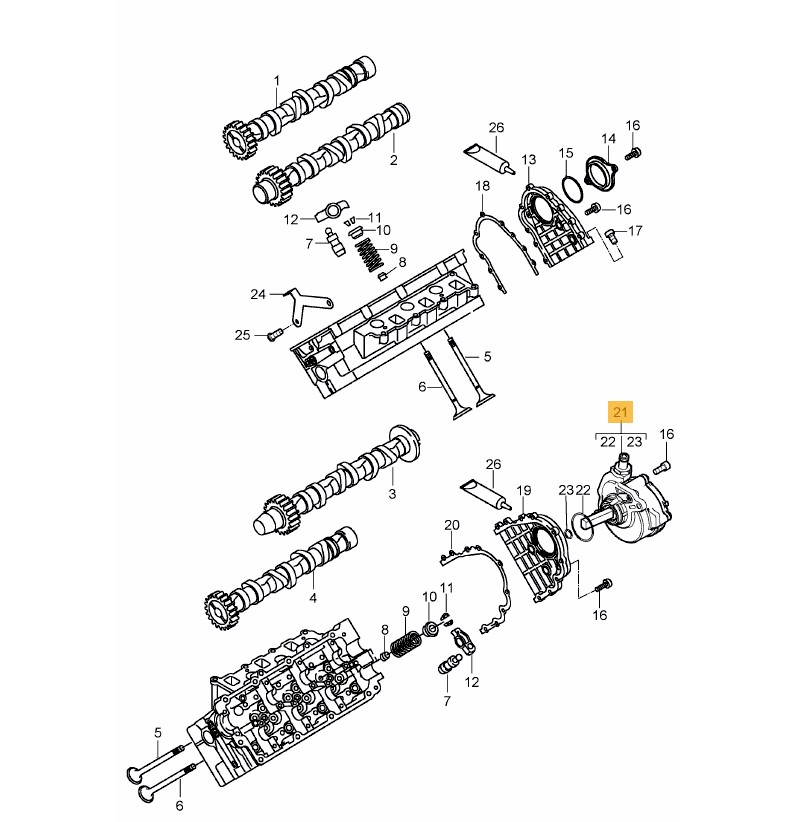

Сообщение от abasali Посмотреть сообщение
Добрый вечер, Владимир!
Поздравляю Вас и всех форумчан с наступающим праздником Днём Победы!
Спасибо!
И Вас!
Предварит. диагноз- проблема с вакуумн. насосом.
Очень похоже
Название: Вакумный насос.jpg
08.05.2018, 13:15   #3
какой ориг. номер насоса и какая ориентир. цена.
95511005011 вакуумный насос 26100 руб.
