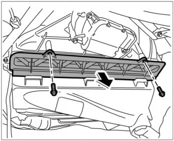

ID:	2053   Нажмите на изображение для увеличения

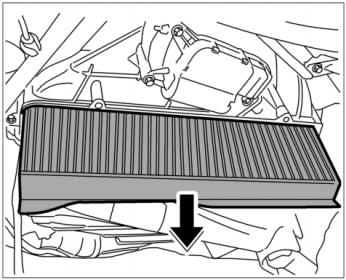

ID:	2054   Нажмите на изображение для увеличения

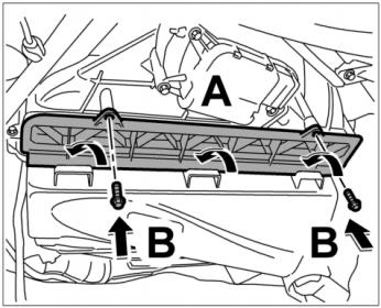

ID:	2055   Нажмите на изображение для увеличения
