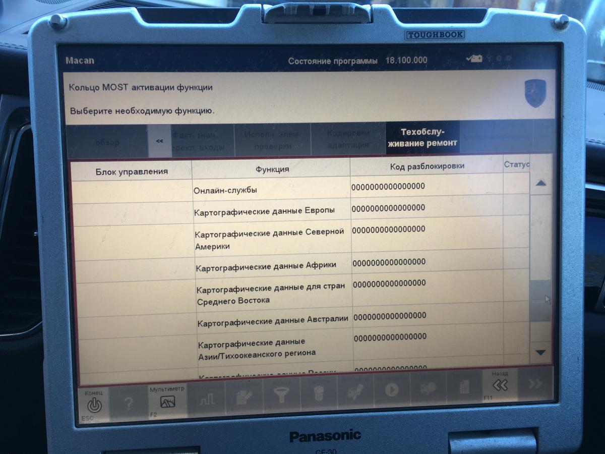

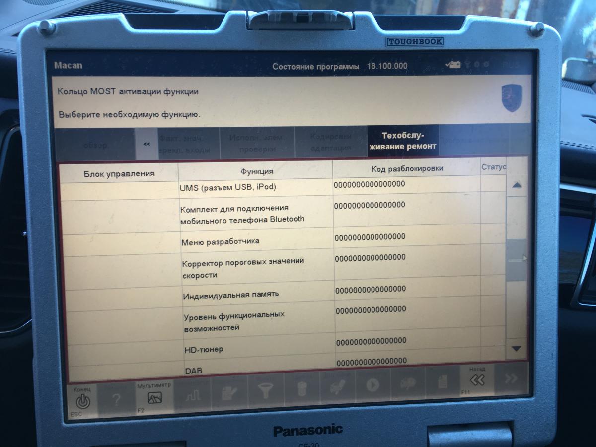

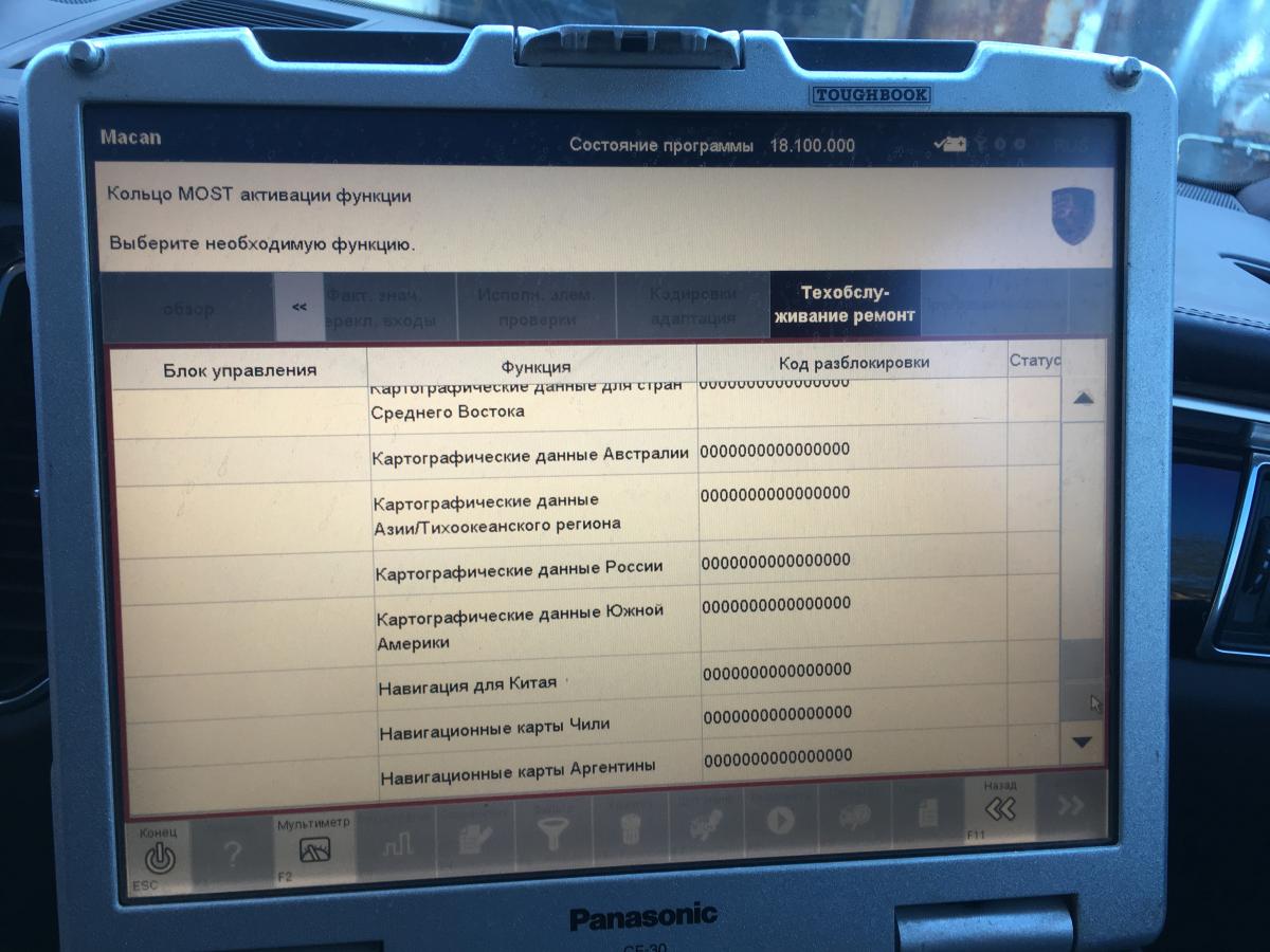

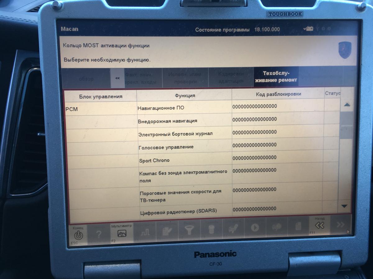

Vitamin701
Предлагает активацию, там коды просит, первично кучей 000000 строки забиты...

Сделайте фото того что предлагает.
07.04.2018, 12:41   #5
Vitamin701
Это только завтра или в понедельник.
14.04.2018, 20:12   #6
Vitamin701
Вот. Наконец посмотрел...

ID:	16898   Нажмите на изображение для увеличения

ID:	16899   Нажмите на изображение для увеличения

ID:	16900   Нажмите на изображение для увеличения

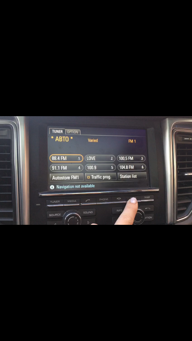

Когда нажимаешь на кнопку NAVI, какое сообщение выдаёт на экране магнитолы?
16.04.2018, 10:05   #10
Vitamin701
Вот что пишет!
