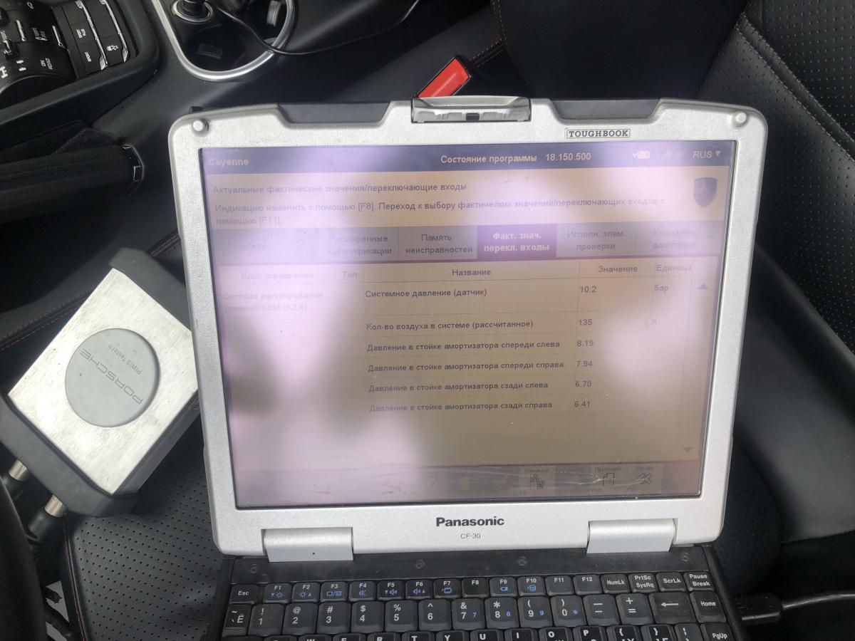

Завел авто, поднял до внедоржного уровня, открыл дверь, выбрал нормальный режим, вышел и закрыл дверь, дождался когда достигнет уровня, сделал замеры от обода диска до края накладки крыла - 165мм
Замерил и расчетным путем посчитал радиус от центра диска до края обода и вычислил положение кузова:
диск d 573/2= R 286,5 плюс высота от наружнего края диска до края накладки крыла 165 = 451,5
Судя по информации на форуме : https://forum.cayservice.ru/showthre...%BA%D0%B0+PASM
У меня все в норме? диски оригинальные 21 дюйм, резина новая с омологацией, давление в норме.
Проверил наличие азота в системе, фото во вложении.
Ошибок в компе небыло.
Куда копать дальше?

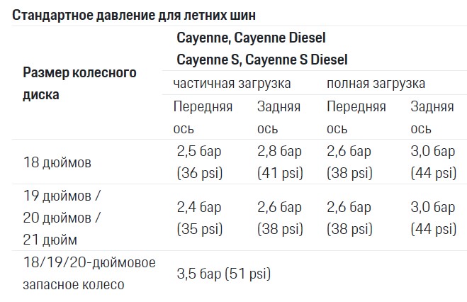

Давление в колесах какое установлено?
17.08.2021, 06:42   #7
Вадимыч
Давление на холодную обычно 2,5 перед, 2,7 зад
Но я пробовал и 2,6/2,9 и на полной загрузке 2,7/3,0
