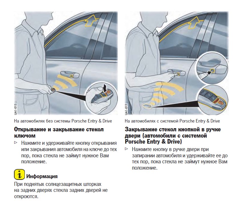

Купил каен дизель 2016 год. при закрытии автомобиля не закрываются окна, подскажите это просто без доводчика или я неправильно как то закрываю?

С пульта нет такой функции с завода на 9PA. Можно закрыть только механическим ключем через личинку двери водителя.

А если удерживать кнопку закрытия на пульте разве окна не закроются?

Точно, не посмотрел что 958. Конечно должны и зеркала закрыться, люк и стекла.
Название: Закрывание стекол.jpg

Спасибо, буду пробовать
