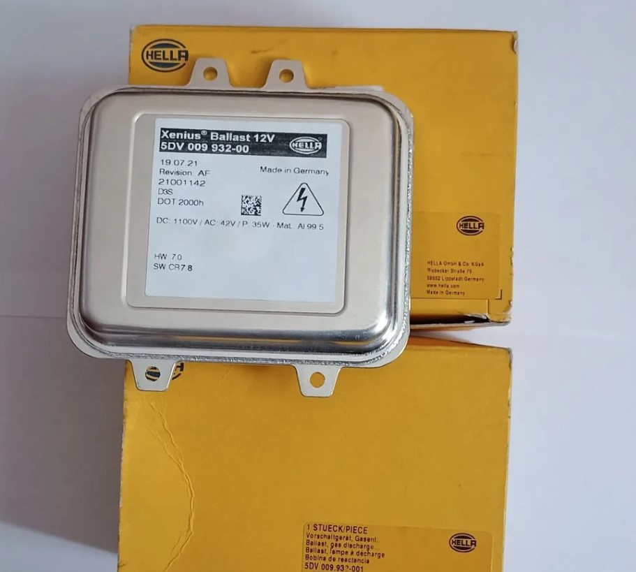

Блок розжига фары по каталогу имеет номер 958 631 597 01, а какую маркировку имеет физический сам блок розжига, какая маркировка может на нем стоять?
Как понять, что этот блок соответствует каталожному номеру?
20.10.2024, 16:08   #6
Сообщение от НБ Посмотреть сообщение
WP1ZZZ92ZGKA41663
Cayenne Diesel (92AAK1)
Верно
Если по внутреннему номер заказывать, тогда 5DV009932001
5DV00993200
