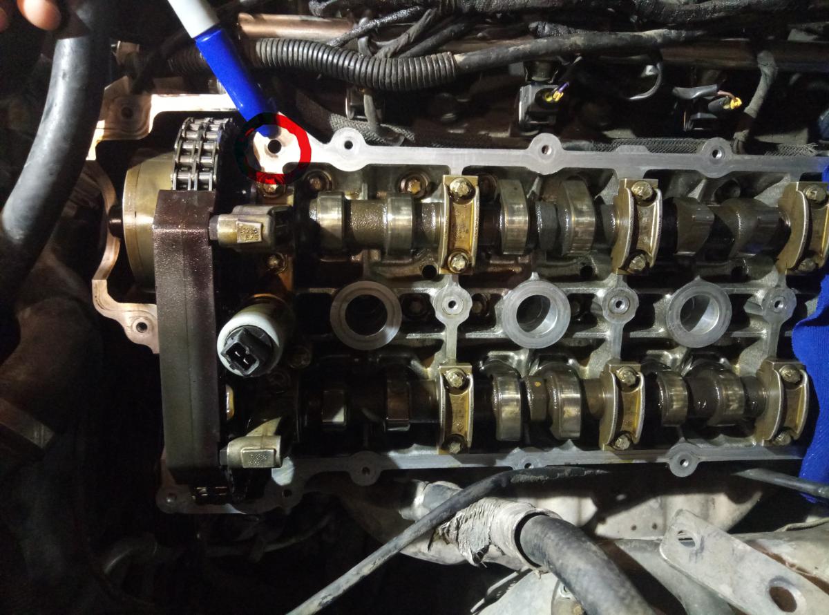

Доброго времени суток! полез чистить дроссельную заслонку и обнаружил большое количество масло во всасывающем коллекторе! мембрану менял чуть ранее, она целая! вскрыл клапанную крышку,и канал на головке цилиндров который соединяется с клапаном вентиляции картерных газов!
дунул в этот канал,в картере бурлит масло,потянул обратно - выходит масло! вопрос! - что должно идти через этот канал? масло? или газы картера?подскажите пожалуйста!

вот на фото канал ! отметил вокруг красным!

порше кайен с 4.5

Сообщение от Ислам95 Посмотреть сообщение
Это нормально. В системе вентиляции картерных газов присутствуют пары моторного масла.
22.12.2017, 15:09   #4
Ислам95
этот канал ещё для чего-то служит?например для смазки ?
