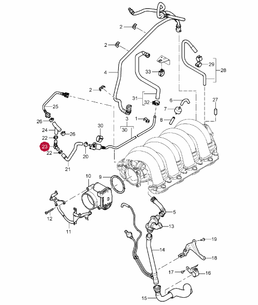

Там о шкив помпы ничего не трется?
У нас есть магистраль системы вентиляции топливного бака, часто попадает на шкив водяного насоса

ASBorzakovsky
да нет, разбирали, все вроде было на местах, потертостей нет.
