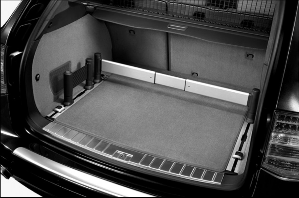

Хочу до оснастить 957 комплектом крепления груза в багажнике (рельсы, стойки и тд), думал будет полное совпадение с туарегом, но ничего увы не нашел. Экзист ответил отсутствием такой системы в 957. Куда копать, где искать?
20.02.2025, 22:44   #2
Сообщение от OlegOK Посмотреть сообщение
Опциональная система организации багажного отсека является системой для индивидуального распределения багажного пространства, а также закрепления предметов. Специальная система шин с передвигаемой телескопической штангой позволяет гибко выполнять соответствующую установку. Для надежной транспортировки можно использовать стяжной разматывающийся ремень для крепления грузов, а также четыре регулируемые крепежные петли. Для защиты багажного отсека от загрязнений имеется двухсторонний коврик, который также предотвращает смещение багажа. Система организации багажного отсека может быть установлена во всем мире.
Разделительная сетка багажного отсека не является составной частью системы организации багажного отсека.
Нет конечно
Просто нужны более серьезные ресурсы.
Есть такая система. Система управления багажным отсеком (только система шин)
На этом форуме
Название: Система управления багажным отсеком.jpg

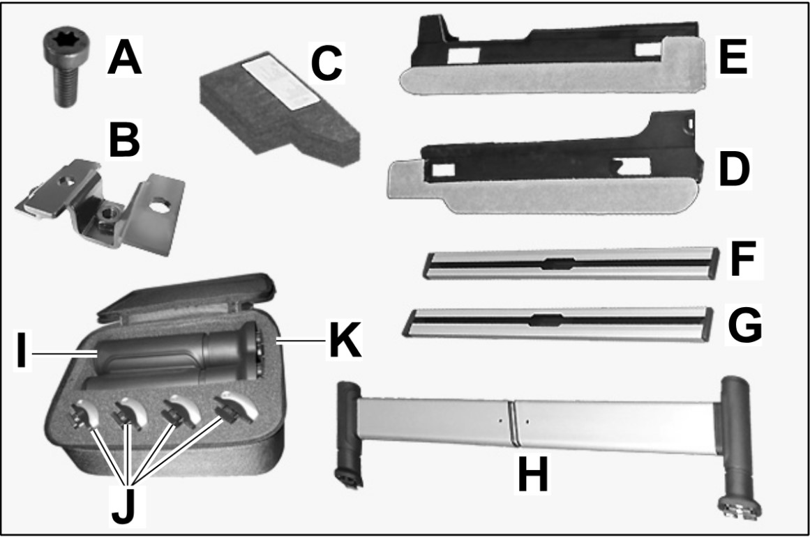

Перечень:
N 106 174 02 12 x Винт с цилиндрической головкой M6x16 -A-
955.551.615.00 2 x Держатель -B-
955.556.421.00 2 x Изоляция -C-
955.551.527.01 1) 3) 1 x Левая подложка из ворсистого велюра для автомобилей без 4-зонного кондиционера (без рис.)
955.551.529.02 2) 5) 1 x Левая подложка из узелкового велюра для автомобилей без 4-зонного кондиционера (без рис.)
955.551.531.02 1) 7) 1 x Левая подложка из ворсистого велюра для автомобилей с 4-зонным кондиционером (без рис.)
955.551.533.01 2) 8) 1 x Левая подложка из узелкового велюра для автомобилей с 4-зонным кондиционером -D-
955.551.528.01 1) 4) 1 x Правая подложка из ворсистого велюра (без. рис.)
955.551.530.01 2) 6) 1 x Правая подложка из узелкового велюра -E-
955.551.555.01 1 x Упорная шина слева -F-
955.551.556.01 1 x Упорная шина справа -G-
955.551.377.00 1 x Телескопическая штанга -H-
955.551.504.00 1 x Сумка -K- с содержимым следующего состава:
Оттяжная петля -J-
Стяжной разматывающийся ремень для крепления грузов -I-
955.551.145.00 2) 1 x Двухсторонний коврик из узелкового велюра
3) Входит только в комплект 955.044.802.19
4) Входит только в комплект 955.044.802.19 или 955.044.802.21.
5) Входит только в комплект 955.044.802.20.
6) Входит только в комплект 955.044.802.20 или 955.044.802.22.
7) Входит только в комплект 955.044.802.21.
8) Входит только в комплект 955.044.802.22.
