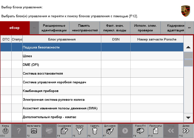

1 В разделе “Выбор блока управления” (меню ⇒ “Обзор”) выбрать блок управления “Подушка безопасности” и подтвердить с помощью клавиши >>

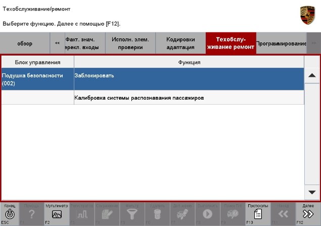

2 После обнаружения и отображения блока управления подушки безопасности в обзоре выбрать меню ⇒ “Техобслуживание/ремонт”.
3 Выбрать пункт меню ⇒ “Блокирование” и выполнить пошаговый процесс в тестере PIWIS
В рамках данного процесса сначала осуществляется кодирование блока управления подушки безопасности, а затем его блокирование. Выполнить отображаемые указания и следовать инструкциям тестера PIWIS.

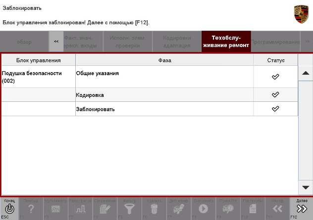

6 После этого появится сообщение “Блок управления был успешно заблокирован”, а также отобразится общий статус процесса “Кодирование/блокирование” → см. рисунок .
Подтвердить сообщение с помощью >> , чтобы вернуться на стартовую страницу меню ⇒ “Техобслуживание/ремонт”.
