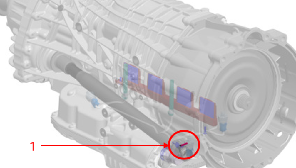

11.01.2026, 14:02   #3
Действительно для: Panamera модельных годов 2010-2016
Датчик температуры трансмиссионного масла (гидравлика)
Датчик температуры служит для регистрации температуры гидравлического масла в масляном поддоне. Он представляет собой терморезистор типа KTY83.
Напряжение питания датчика температуры составляет 5 V .
Положение датчика температуры трансмиссионного масла (гидравлика)
1 Датчик температуры масла для коробки передач
