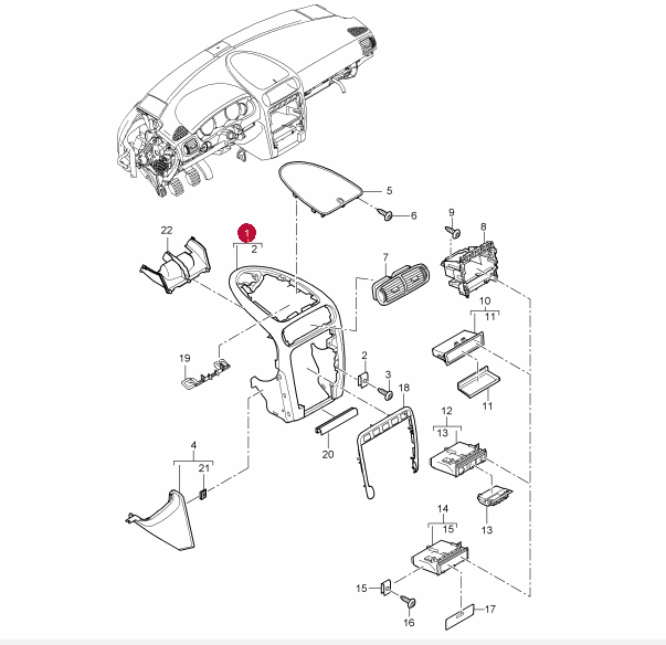

По сабжу - саморезы открутил, но держатель не вынимается. Даже не шелохнется. Где-то в верхних углах что-то держит.
Саморезов открутил 6: 2 вверху, 2 внизу, 2 в глубине. По POSES их 8 нарисовано, но картинка такая, что не ясно, где именно они. В живую же вообще не похоже что где-то еще 2 есть.
Спасибо.

Сообщение от alex_dzen Посмотреть сообщение
Машина Cayenne 955, 2006.
Спасибо.
То что на картинке под цифрой один?

05.01.2017, 16:57   #3
alex_dzen
Тот который 8.

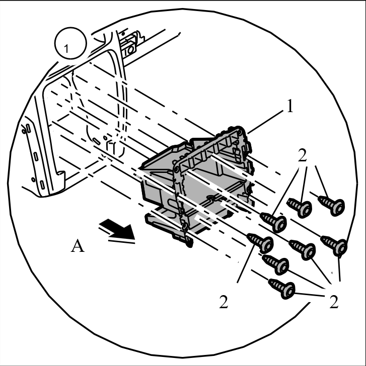

09.01.2017, 22:16   #4
Тот который 8.
Демонтировать кронштейн приборов. Для этого выкрутить крепежные болты -2- .

15.01.2017, 21:59   #5
alex_dzen
Ага, я их и открутил. Однако только 6 нашел: 2 вверху, 2 внизу и 2 в глубине. Где еще 2 ума не приложу...
