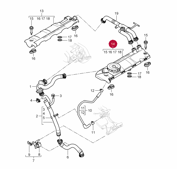

Добрый день! Автомобиль Cayenne GTS 957: наблюдаются масленные подтеки между клапанной крышкой и крышкой воздуха-маслоотделителя 1-4 цилиндрах. Может быть проблема в прокладках - 94810743700? Если да, можно процедуру их замены.
Нужно поменять два маслоотделителя (подбирать под VIN!), как пример:
94810723502 маслоотделитель 1-4 цил. (черный)
94810723603 маслоотделитель 5-8 цил. (черный)
