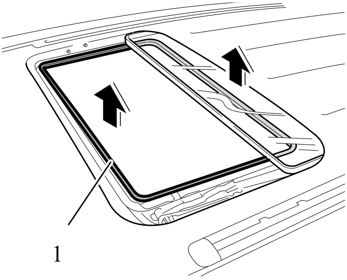

Гремит задняя часть люка на кайене (не понорамный). Сняли. Есть подозрение, что прослабли пружины лапки, которая(по моему мнению) должна прижимать люк к верху. в закрытом состоянии. Подскажите, пожалуйста, так ли это или если точно знаете что, напишите. Зараннее спасибо!

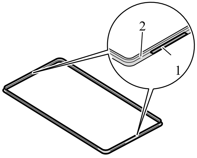

Симптомы
Посторонние звуки (щелчки) в области обшивки потолка/ рамы сдвижного люка.
Причины и способы устранения
Перемещения обивки потолка и рамки сдвижного люка друг относительно друга при движении могут вызывать щелчки.
На автомобилях, изготовленных до 2006 , в случае неисправности необходимо наклеить войлочную полоску на крепежные скобы обивки потолка и накладную рамку сдвижного люка.
Инструменты и материалы
96455556500 Тканевая полоса
Предварительные работы
1. Открыть люк крыши
1.1. Включить зажигание.
1.2. Полностью открыть люк крыши.
1.3. Выключить зажигание и извлечь ключ зажигания.
2. Ослабить и вывесить обивку потолка с передней стороны.
Дополнительные работы с обивкой потолка
1. Осторожно отжать накладную рамку -1- по периметру с помощью пластикового клина -стрелки- и снять ее по направлению вперед.

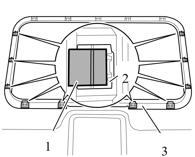

2. Отрезать десять войлочных полосок длиной по 30 мм.
3. Проверить состояние крепежных скоб, при необходимости заменить.
4. Войлочные полоски -1- на крепежные скобы -2- обивки потолка -3- наклеить.
5. Отрезать две войлочные полоски размерами 4 х 200 мм.

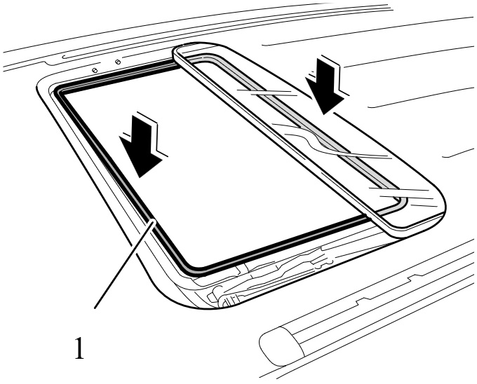

6. Приклеить войлочные полоски -1- по центру внешней стороны нижней кромки накладной рамки -2- справа и слева.
7. Позиционировать накладную рамку -1- в проеме сдвижного люка и защелкнуть ее на крепежных скобах -стрелки- .
