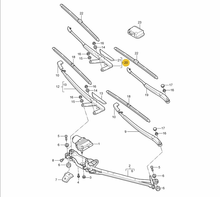

Восстанавливали поводок дворника .был люфт ..
вопрос такой... какие должны быть шайбы и гайки на месте крепления, примыкания к дождевику пластмассовому( как правильно крепится этот элемент дворника на фото)

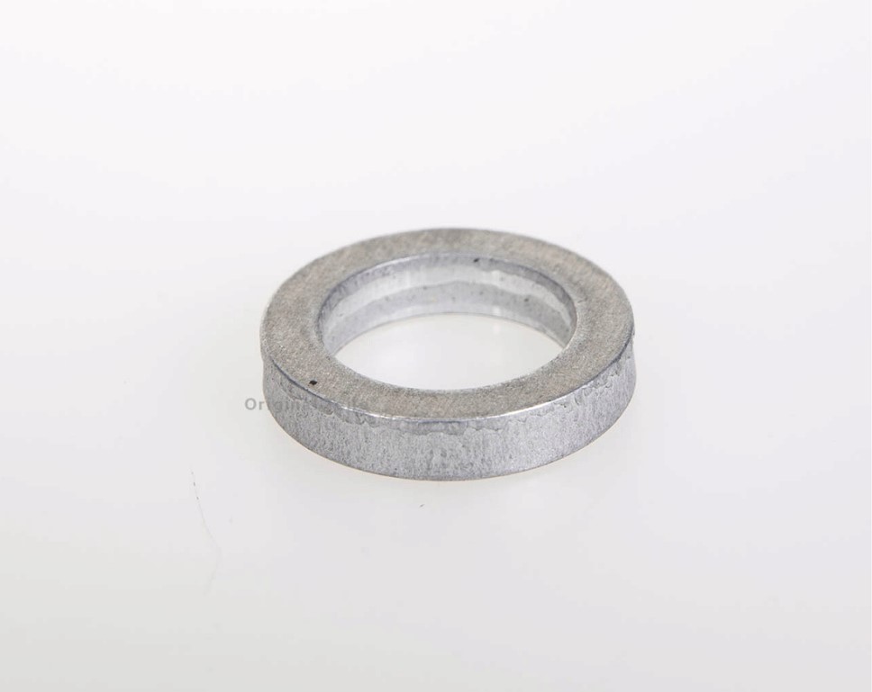

95562831200 шайба (на картинке цифра 15)

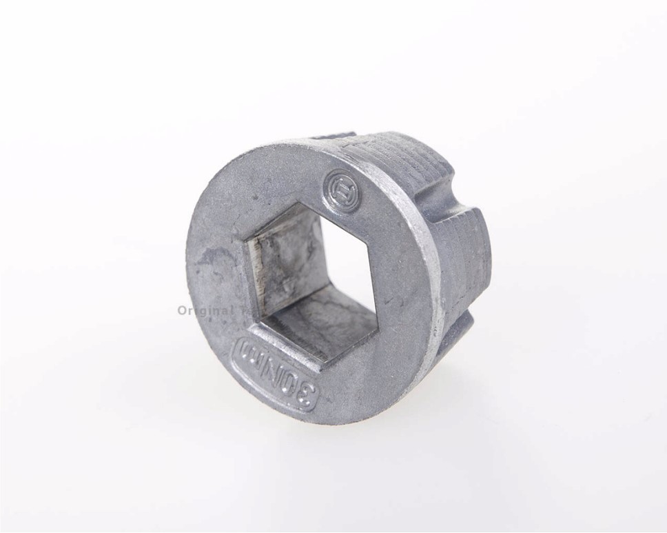

95562831300 коническая шайба (на картинке цифра 14)

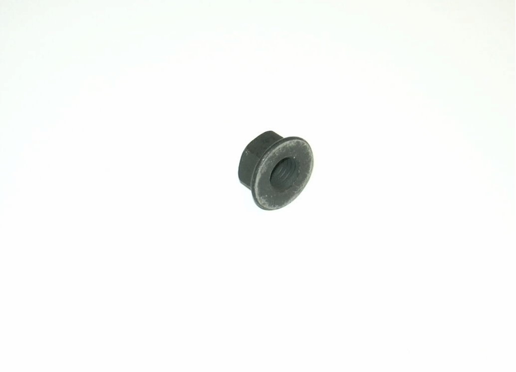

N 10261305 гайка 2 шт. (на картинке цифра 16)

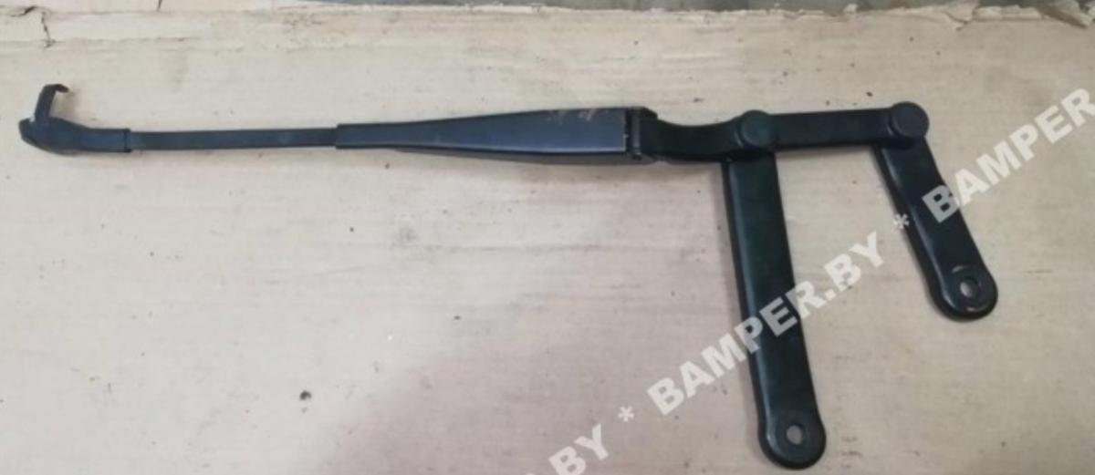

элемент. на фото приложенном, под оба отверстия ставиться?
