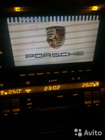

Спасибо! предлагают на авито магнитолу с дефектом (рябит иногда). правда зато мп3 читает. вот думаю может такую взять? отчего интересно она рябит? проц или монитор? собрать из 2 одну можно?

Рябь может быть из-за неисправности в шлейфе к экрану ( у меня так было) экран можно пометь в любой мастерской (при наличии донора).
Для полной уверенности, подойдет вам найденная ПСМ или нет, сравните номера. Например Model No: BE6635 или BE6654. Если номера совпадают то донор подойдет на 90-100%. Если номера разные, то могут не подойти какие нибудь отдельные компоненты.
У меня стоит BE6654 а экран в свое время поставил от BE6635, все четко.... А вот например регуляторы ( те что с права и слева стоят) они у этих моделей разные.
Полная маркировка на наклейке с на правой боковой поверхности PCM.
Раз найденная вами модель читает мп3, значит она выпуска после 2007 года (если не ошибаюсь). Экран с вашей подойдет на найденную, в остальном сложно сказать, но могут быть отличия по штекерам что на задней панели.
Вывод такой: или покупать неисправные подходящие по маркировке и собирать одну (я купил две неисправных и полностью восстановил свою, уже год все ок), что называется опытным путем. Или сразу полностью рабочую. Ну или, если подкопить то можно и на Андроиде купить.

рябь на ней вот такая вот:
